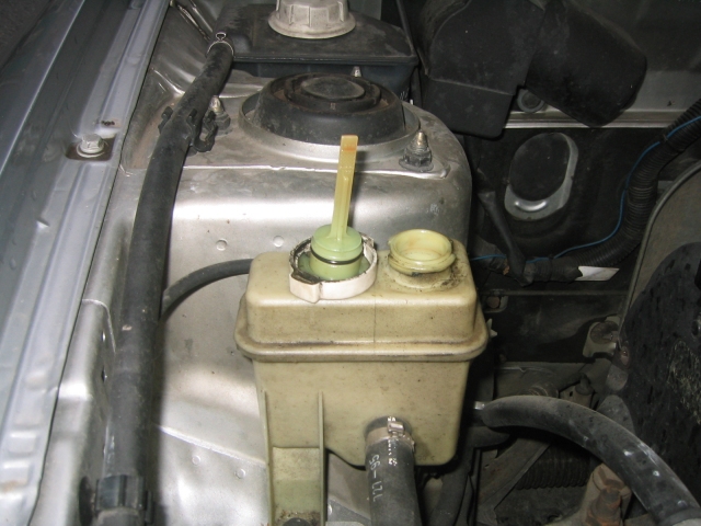

PříspěvekNapsal: 21 červenec 2005 11:44
b886c573c7de54dc532e5f085f4141e6.jpg [ 186.28 KiB | Zobrazeno 42006 krát ]

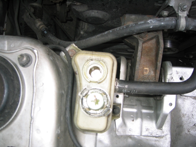

Měl jsi pravdu, je tam měrka, ja na ni zapoměl. A to sitko je tam taky.
3e5fac9c38a574e6b7f03b7c46e10c46.jpg [ 182.12 KiB | Zobrazeno 42005 krát ]
PříspěvekNapsal: 21 červenec 2005 11:48
Jo, tak to je přesně ta "průhledná" a brzy pak už "neprůhledná" nádobka bez měrky, která by se po "zneprůhlednění docela hodila...
PS: Pak tam samozřejmě může být to sítko, které se u nádobky s měrkou jaksi nedá uplatnit.

PříspěvekNapsal: 21 červenec 2005 20:49
Teď jsem si ty fotky konečně zvětšil (promítl na celou plochu) a vidím jak sítko, tak i tu měrku! Takže další varianta...
"Origoše" Mitsubishi z Japonska totiž měly u všech typů pouze dva druhy nádobek: jeden pro 2WD a druhý pro 4WD, přičemž kov postupně nahradil plast (rovněž válcového tvaru), který ovšem zůstává průhledný i po 10 letech...
PS: Pravý přední blatník opravdu vypadá jako již měněný.

PříspěvekNapsal: 22 červenec 2005 10:13
Ja jsem ted trochu zmatenej.
To sitko ma dno. A predpokladam ze hladina by mela bit nad tim dnem, je to tak? Jinak by totiz ta merka byla k nicemu (pac by neprosla skrz to dno ke hladine). Na druhou stranu kdyz jsem ji vyndaval, byla na ni kapicka te kapaliny. Ale to byl asi jen nejaky zbatek ktery nestihnul odtect po jizde.
PříspěvekNapsal: 22 červenec 2005 10:27
Při práci posilovače a vůbec hlavně při jízdě se hladina kapaliny mění. Směrodatné je, co uvidíš na měrce po jejím vytažení, otření, opětovné instalaci víčka a následné kontrole (za mnou již výše popisovaných podmínek). Takže hladina rozhodně musí být nad úrovní sítka.
