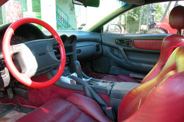

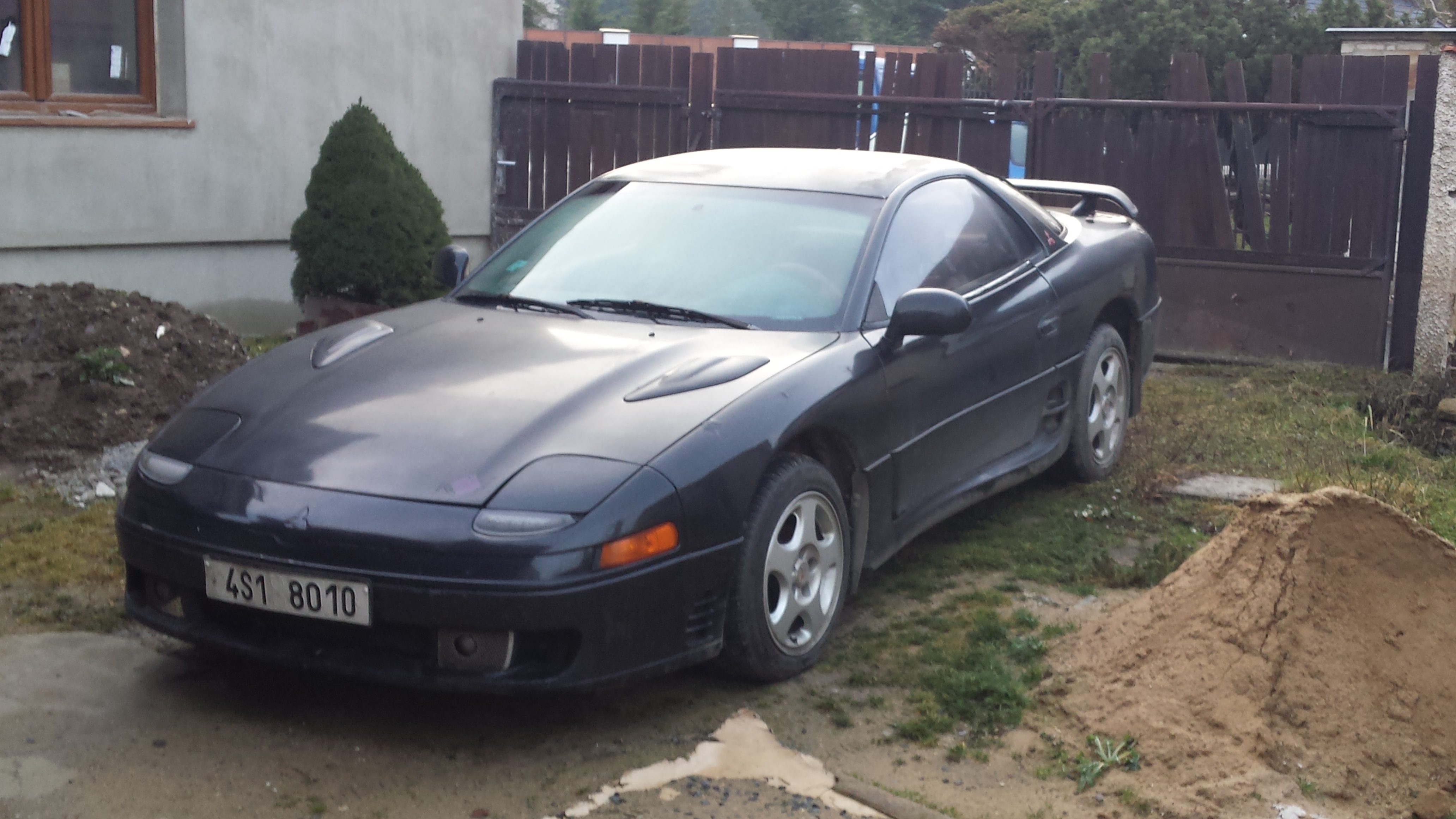

PříspěvekNapsal: 21 srpen 2014 17:22
Příspěvky: 120
Bydliště: PRAHA
Interier je K.O. a exterier taky ..
