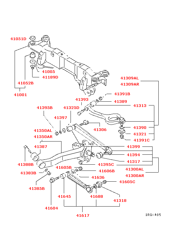

Ahoj Hosi, nevite kde bych sehnat samostatny silentblok leveho zadniho ramene? Mam ho vybity a zacina mi to cim dal vice delat randal.Je to ten silentblok ve stredu podvozku.

Ahoj, v příloze je obrázek zadní nápravy, pokud si to dobře pamatuji, máš předokolku, který silentblok to je? Když napíšeš kód z obrázku vygeneruji Ti objednací číslo pro Mitsubishi......

Ahoj Brumlo..
vypada to jako ten dilek oznaceny 41645.Nejsem si ,ale tedka uplne jisty ,protoze nejsem pod autem.Jsou tam toziz dve ramena a to kde mam problem je to nejspodnejsi.
Oznacil jsem ho na ne prilis povedene fotce : cevenyma sipkama to rameno a modrou kruznici misto kde je ten silenblock.

PříspěvekNapsal: 06 srpen 2009 12:09
Ahoj je to díl MB515165 (BUSHING,RR SUSP LWR ARM) cena cca 28 USD tedy za cca 800 kč Ti to prodají u Mišáků....
