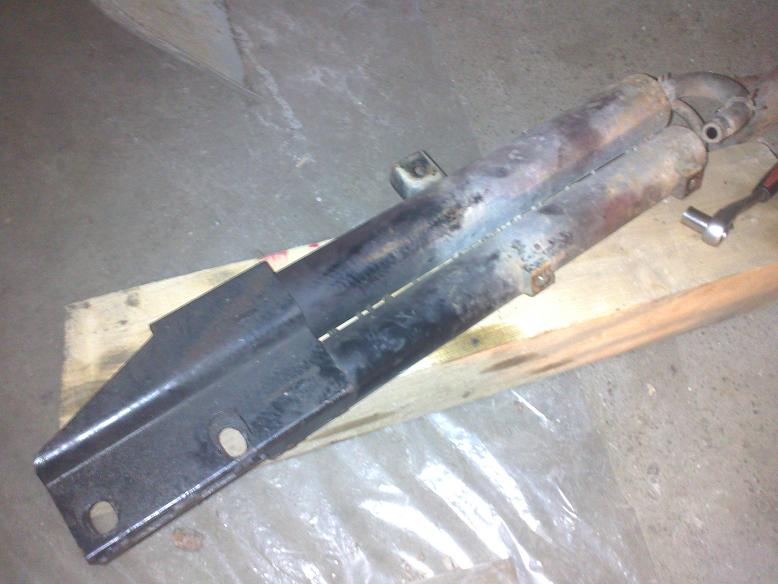

viete niekto na co je toto?

 Předmět příspěvku: Re: Dotaz na místní odborníky
PříspěvekNapsal: 03 červenec 2013 14:13
rador87 píše:
Jistě, je to zásobník podtlaku pro posilovač ovládacího válce spojky u AWD-ček.....
PříspěvekNapsal: 03 červenec 2013 16:28
rador87 píše:
... A je to železo navíc. :-)
Jako zásoba podtlaku je jen pro první seslapnuti spojk.pedálu a to ještě při relativně ne příliš dlouhém odstavení vozu.
Jakmile motor nastartuje, vytvoří dostatečný podtlak a zásobník už "není nezbytne nutný", proto ho již nemám. Bez něj je rychlejší montáž / demontáž dílu "odspodu".

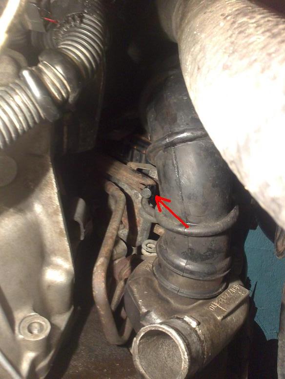

takze to jednoducho zapcham a som o pol kila lahsi :D a este dalsia otazka :) kam vedie posledna trubka, na fotke oznacena pri prednom turbe, mal som tam len kratku hadicu na konci utesnenu srobou ale napojenie na hadicu sa mi zlomilo, neviem na co to sluzi? treba to zapchat? pri jazde som nepozoroval rozdiel...
PříspěvekNapsal: 04 červenec 2013 13:49
rador87 píše:
PS: a co s tou pretlakovou nadobou? jednoducho zapchat a hotovo?
dík
Zapchat "privodni" hadicku a hotovo.
Já to zapchal v oblasti poblíž posilovace brzd.
