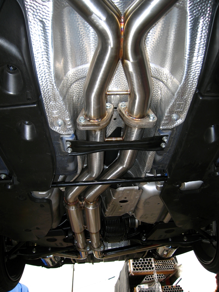

Taky sem pokukoval po Borla / Tanabe, ale cena je vysoká a mám rozdelany custom home made vyfuk, takže ho patří dokončit. Mám na něm redukovany T-spoj a dál 2 samostatné větve. Takto bez tlumení velmi hlučné a s ne priliš uspokojivým pocitem z průběhu vyplachovani. Proto obě větve propojim X-spojem, následně na kazdou dál přijde rezonator a nakonec zadní tlumič. S pricne uloženým motorem nebudou vetve stejně dlouhé.
Vzadu asi takto (ale bez toho malého H-propojeni)
