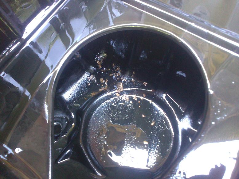

zdravim, dal som dole olejovu vanu koli pretesneniu a nasiel som tam taketo kusky.. neviete z coho by to mohlo byt? pred cca 500 milami som daval druhu klukovku a nove salky ale nikde ziadna vola ani nic obdrate zospodu nevidno..

Co je to za materiál? Nevypadá to na šály. Nekdo tady psal o protocene klikovce, nemohl by to byt i tento pripad?

ahoj, netusim co to je, vyzera to ako med, na magnet to neberie... ako by mohla byt pretocena kluka? predtym sice bola znicena klukovka na jednom mieste kde je ojnica (z loziska nic neostalo a este aj z ojnici a kluky nejaky mm vybilo) ale motor som vyplachol a vsetko je vymenene..

co to je nevím, materiál je vzhledově podobný jako pro hlavní ložiska pro kliku....

je mozne ze niekde ostali kusky z predchadzajuceho rozmlateneho ojnicneho loziska, cely motor som ale vyplachoval tak neviem kde to mohlo byt zasite.. no cas ukaze..

Zbytky to byt muzou taky, ale radeji, kdyz to mas ted rozdelane, tak bych se zameril na du druhou - mene pozitivni moznost - a ze to je aktualni problem, ktery ale bude lepsi hned resit, aby se to nevymstilo.
Napr. olejove cerpadlo ma sitko velmi blizko dnu vany, takoveto "drobky" by ho mohly klidne ucpat a pak to muze motor odnest nebo by ti taky mohl podat ruku... :think:

o tej olejovej vani to tu nedavno niekto spominal, ja som si vsimol na mojej ze je prave na tom mieste pritlacene dovnutra, tak som to vyklepal vonku ako to ma byt.. cerpadlo som daval nove no mam pocit ze by to mohlo tlacit o nieco viac, hlavne na volnobeh, pri miernom zvyseni otacok je to uz ok, ale asi to bude aj olejom..
predtym ked bola poskodena kluka, mala vybite len jedno lozisko na prostrednej ojnici, vsetky ostatne loziska boli ako tak ok (male ryhy ale ziadne velke poskodenie)
aj by som vyskusal vyplachovy olej ale zas sa bojim ze to niekde nieco upcha.. pri dalsej vymene oleja to budem musiet zas skontrolovat..

Je dost mozne ze som to spominal ja - v US uz pred asi desatrocim prisli nato, ze takato drobnost ma na svedomi spustu zlikvidovanych motorov (spun bearing) kvoli zlemu mazaniu.
Aj u nas na slovensku co viem o odidenych motoroch, tak to bolo tusim vsetko kvoli nejakemu problemu s mazanim a nie kvoli tomu, ze by tie motory boli poddimenzovane...

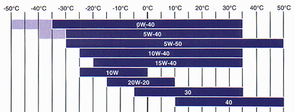

není třeba, do Tvého motoru můžeš klidně použít 5W-30 nebo 5W-40.... Používám 5W-50 protože je to širokopásmový olej s velkou rezervou při tepelném namáhání... K těm viskozitám viz. obr.
viskozita.gif [ 35.06 KiB | Zobrazeno 9913 krát ]
Zde vidíte, 5W-50 pěkně pokrývá celé potencionálně užívané pásmo okolních teplot - rezervou. A proč ne 20W? prostě proto, že 20W-40 má viskozitu 9500mPa.s při -15°C a pouze 12,5mPa.s při 100°C, olej 25W dokonce 13000mPa.s při -10°C a hraniční čerpatelnost při -15°C což u nás může nastat a čerpadlo již olej nenačerpá. Rozdíl mezi viskozitou za studena a při provozní teplotě je naprosto extrémní.
5W-50 má 6200mPa.s při -35°C a hraniční čerpatelnost -40°C a viskozitu 16,3mPa.s při 100°C. Extrémně hustý studený olej je naprosto k ničemu, kromě toho, že to naprd maže, tak to také namáhá čerpadlo, těsnění a gufera, velkým počátečním tlakem...
