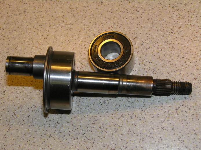

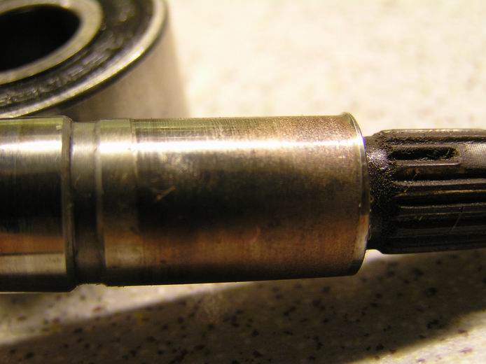

Uložení velkýho ložiska je v pořádku,jediná závada je vydřená osa,ložisko na ní má dost velkou vůli.Jinak kompresor z druhovýroby jsem objevil u firmy http://www.airstal.com (Polsko).V nabídce ho mají ale dodat ho nedokážou.Prý mi ten můj na 90% opraví když jim ho pošlu.Pochybuju,že by měli novou osu,jako nákhradní díl se nedodává.Zkusím tvrdochrom nebo zalepit.

Ahoj, no radějí to osoustružte až po to osazení, udělejte vložku, za tepla nasuňte a potom pouze osoustružit na rozměr a dát nové ložisko.... Hřídel je totiž vydřená nesymetricky a to se na opravu lepením moc nehodí :smile:
