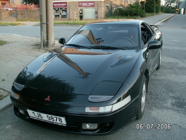

Cvakaly chvilku tak do tří minut bylo ticho a motor šel "jemně". Jinak tady ten krasavec je. Další problém je, že jsem viděl to v Brně na 18" a to je teda jiná muzika :oops: Ale prý mu zase nefunguje to nastovování podvozku. Prý sem tam jo, sem tam ne. Takže nevím jak nákladná je oprava.Podle toho co je tam špatný, že :lol:

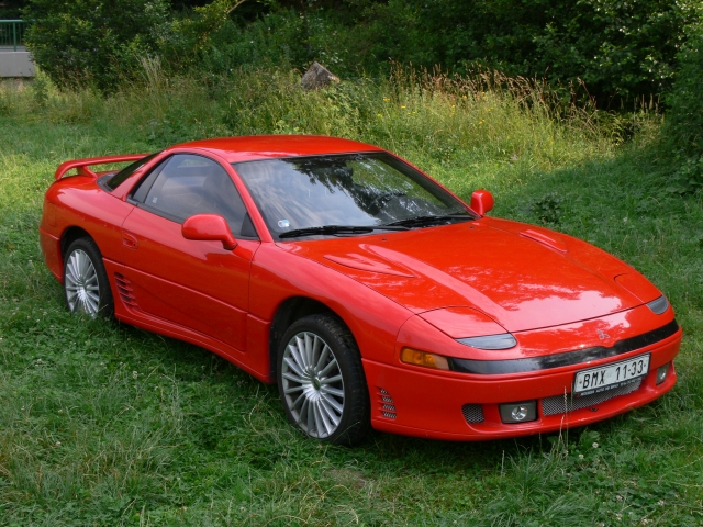

Tak a tohle je ten druhej kousek. Vypadá mooc pěkně a podle opotřebení bude mít skutečně 128 tis. km, ovšem 240 tis kč za něj je neskutečně moc, k tomu nefuguje to nastavování podvozku a pán si rád a hojně užíval opravdu dráve jízdy. Ach jo...všude se něco holt najde
