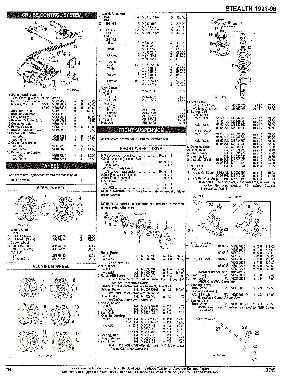

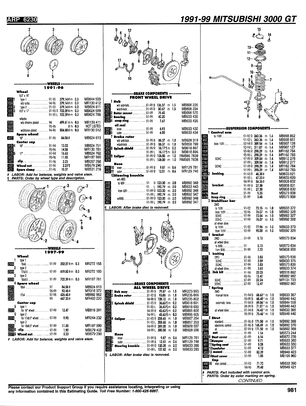

v příloze máš podklady k ramenům, liší se hlavně rokem výroby a na jaké auto, myslím model. Pokud mohu radit, tak kup ty gumy u 'camskill' přijde to poměrně rychle, UK je bez cla a tak Ti to na poště nezdrží. U dílů z USA je to teď na dlouho, naposledy mi díly z USA do Prahy přišly za 2 dny a pak jsem téměř 14 dní čekal na vyclení :sad:
ramena Stealth.jpg [ 788.84 KiB | Zobrazeno 3359 krát ]
ramena 3000GT.jpg [ 594.14 KiB | Zobrazeno 3357 krát ]
