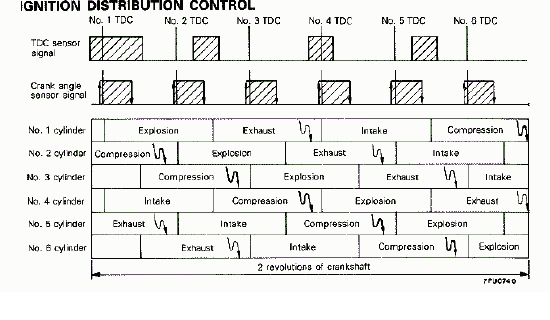

Ahoj, no myslím, že se to dost vyjasnilo. :grin: Je trochu divné, že diagnostika tu chzbu CAS nepoznala...
Průběhy a časování by měli být asi takto, viz. obrázek v příloze.

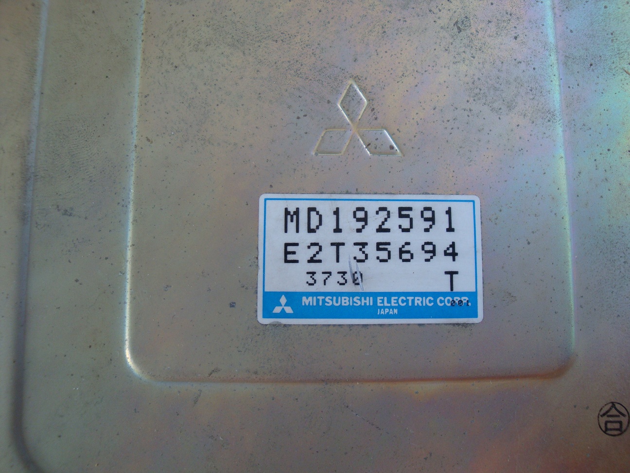

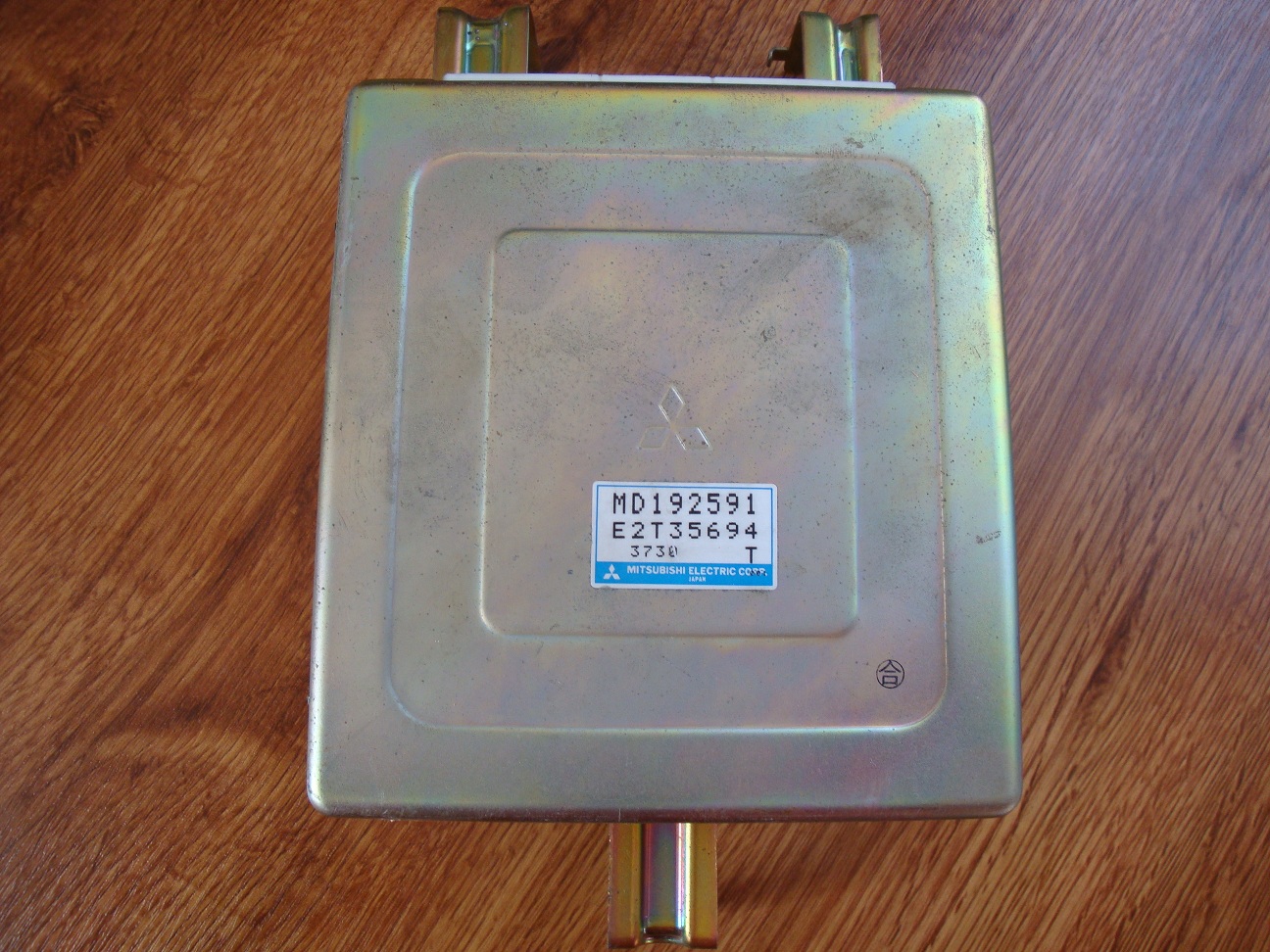

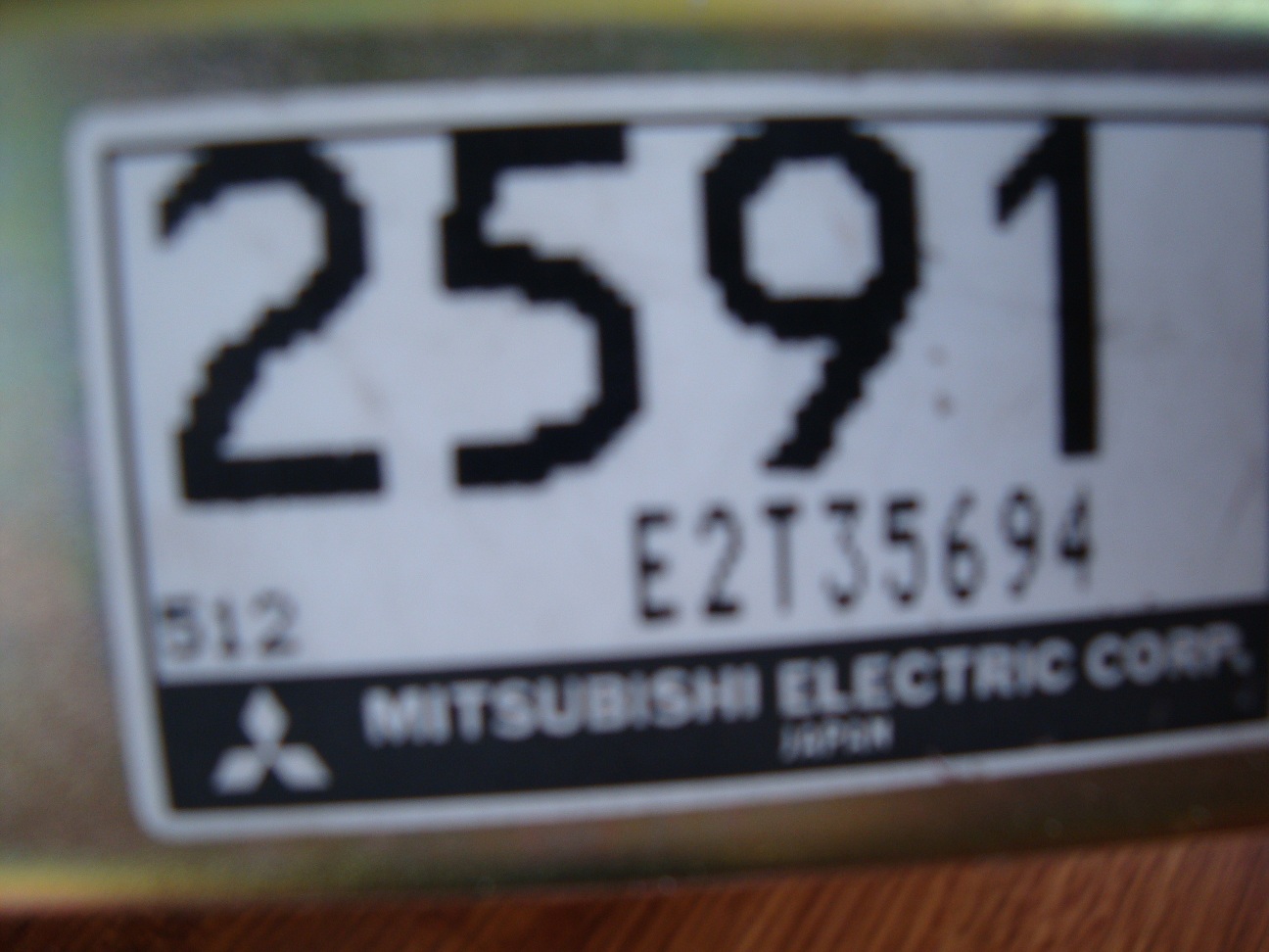

Výše jsem se dočetl, že máte problémy s ECU. Mám na prodej jednotku z 3000GT SL (bez turba) 1995, 100% funkční. Na fotkách jsou typová označení jednotky, podle nich zjistíte kompatibilitu.
Kdyby někomu pomohla a měl by zájem, tak napište na mitsubishi@seznam.cz
