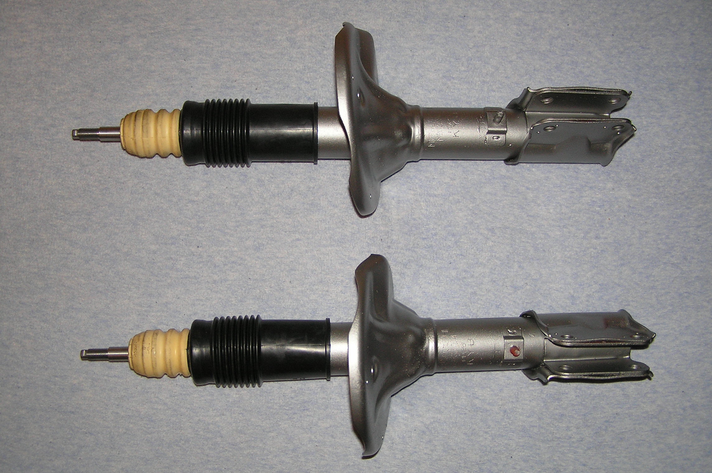

Já si nechal udělat tlumiče u Huška,z původních použil jenom ten futrál a vestavěl do něj úplně nový.
Jsou mechanicky nastavitelný,zatím jsem s tím nehýbal,sice je to dost tvrdý a musim se pečlivě vyhýbat
nerovnostem ale v zatáčkách je to jako mokotokára,pružiny mám o 5cm kratší.
http://www.hpsporting.cz/
P4190232.JPG [ 692.17 KiB | Zobrazeno 7470 krát ]

PříspěvekNapsal: 14 březen 2013 21:34
Kajinek píše:
Cena této repase / upgrade?

PříspěvekNapsal: 18 březen 2013 10:27
Kajinek píše:
Už je to nějakej pátek,myslím že 11 tisíc bez DPH
