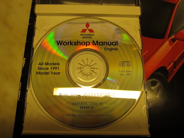

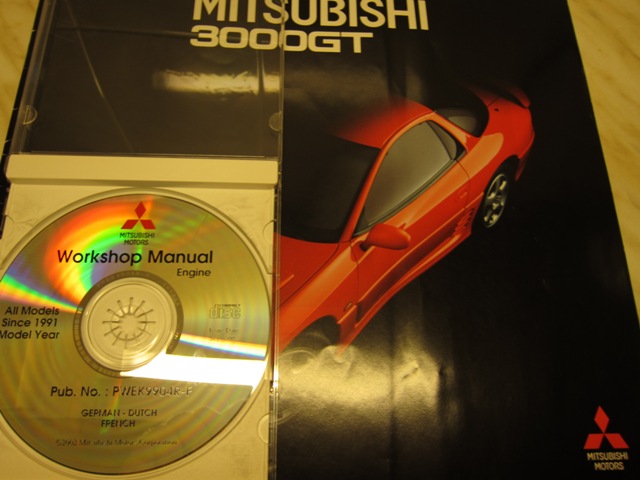

Když už jsme u toho, co jsem nebo nejsem schopen prokázat, tak jen pro zajímavost připojuji dvě fotky:
Workshop Manual 1.JPG [ 74.27 KiB | Zobrazeno 13505 krát ]
Workshop Manual 2.JPG [ 78.7 KiB | Zobrazeno 13505 krát ]
A takových krabiček mám plný šuplík!
P.S.: Případné zájemce asi zklamu - když jsem dostal darem, musel jsem slíbit, že je nikdy nikam nevyvěsím.

btw. co dokazuju tie tvoje `pre zaujimavost` fotky?
Osobne tento manual vlastnim v digi-podobe niekedy od r. 2001 (a s nim kopu dalsich), takze to nie je ziadna `bomba`, a to ze ho mas takisto nic nedokazuje!!!
Ja ti tiez poslem fotky mojho tucneho nemecko-slovenskeho slovnika a pritom moja znalost nemciny je realne dost chaba.... :lol:

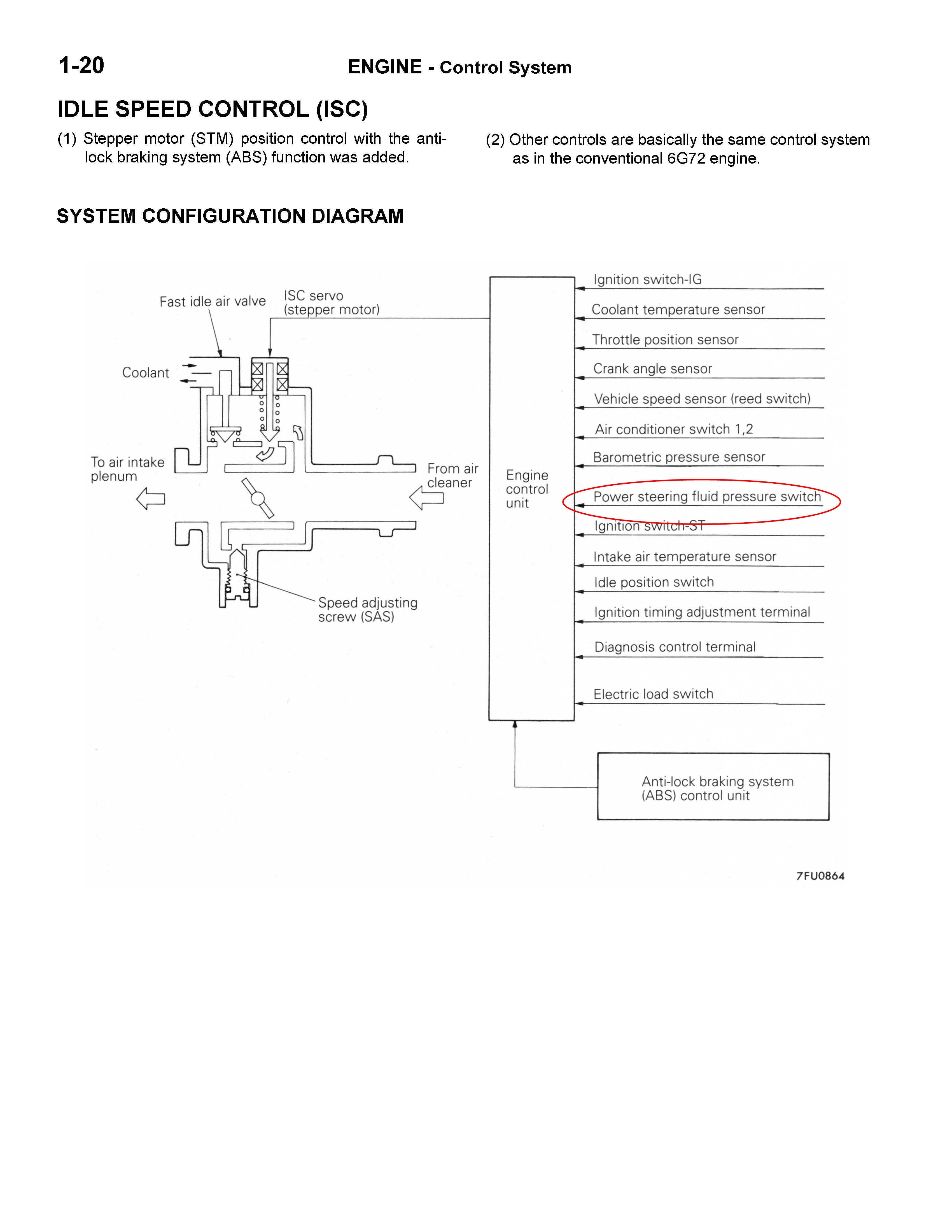

chlapi, funguje je to trochu jinak, informace do ECU jde, ale poněkud zprostředkovaně :lol: viz. příloha
volnobeh.jpg [ 644.03 KiB | Zobrazeno 13492 krát ]
Ano Brumla, presne toto som mu napisal hned na zaciatok este aj s cislom pinu ECU-> ked sa pozres na moj prispevok z `19 srpen 11:52` :smile:
Len on proste si furt mele svoje mudrosti a nasilu tam musi tahat uplne irelevantny snimac rychlosti tocenia volantom urceny pre ECS!!! :shock:
V tom je rozdiel medzi vami dvoma -> ty aj naozaj vies (a ak aj nevies tak si ticho), mas to auto doma, nefrajerujes tu a nevyvysujes sa nad nie tak chytrych ostatnych aj kvoli prkotinam...
Keby sa tocil film `brouk pytlik`, tak mitsi je idealny kandidat na hlavnu rolu :lol:
