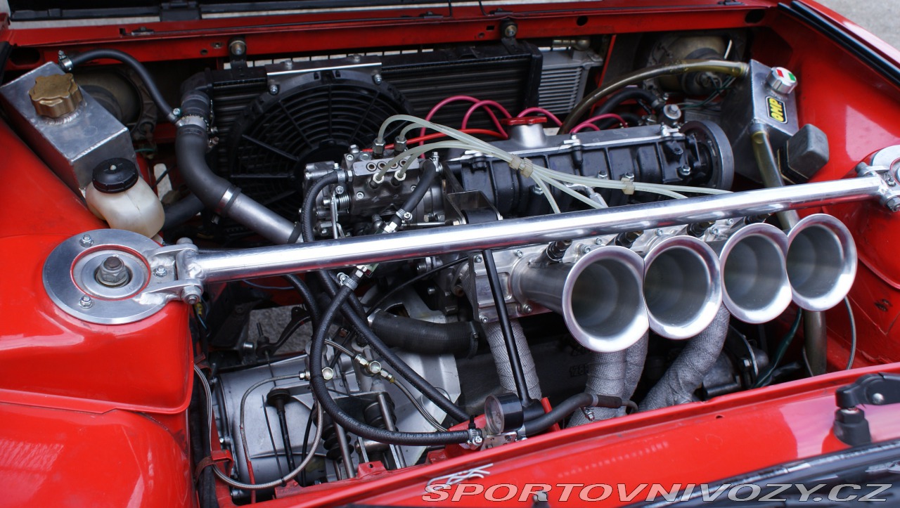

Tak třeba zde to moc nerezonátoruje. :grin:
e4-fiat-128-sc.jpg [ 273.74 KiB | Zobrazeno 10661 krát ]
 Předmět příspěvku: Re: Vzduchovy filtr K&N
PříspěvekNapsal: 19 září 2013 16:29
Také to nemá jedinou škrticí klapku! Ostatně ty "famfáry" jsou tam hlavně z důvodu dostatečně jiného řešení přípravy směsi: vstřikovací ventily paliva jsou před klapkami.
A běda, jak Ti tam vlídne kamínek! :lol: Viděl jsem takový motor po rozebrání a nebyl to pěkný pohled...
PříspěvekNapsal: 19 září 2013 17:04
Klapky nebo "pravítkové" šoupátka dle provedení to samozřejmě má a mít musí. Podobné se dávaly do VAZ Metalex nebo š 130 RS aaa...v těch dost "hrabal". :lol:
Možná bych u rodičů ještě jedno někde vyhrabal....
Každopádně to s tím kamínkem nebo čímkoliv co "lítá" stopro souhlas.
