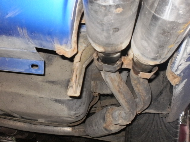

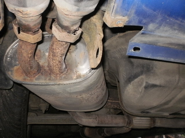

Zitra vam to nafotim at mi to muzete posoudit,co to vlastne je....
Jednu pro me, prosim, s pohledem na tlumice vyfuku zespodu :wink: . Dik.

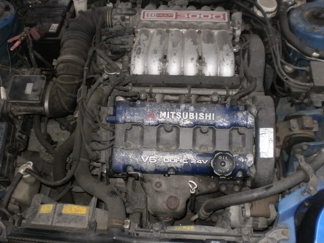

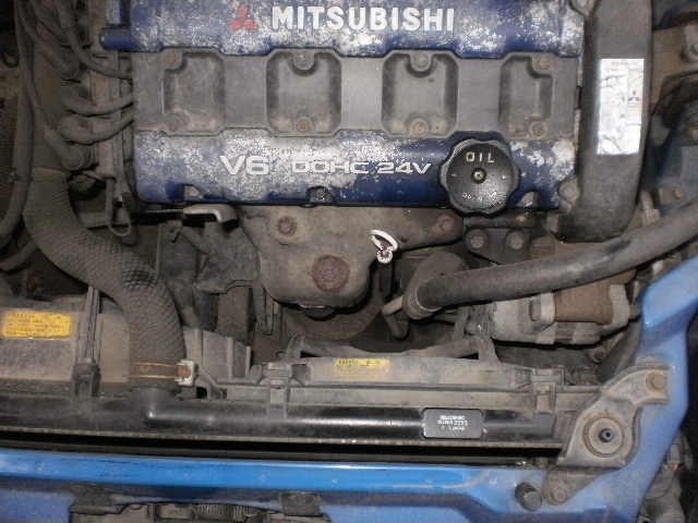

Kdyz se s autem jede kolem 2000ot bez zaberu,jen tak ze drzis plyn a nezrychlujes,tak motor tarokuje a skube. Na co se tak nejednoduseji podivat a zkontrolovat?
Posilam foto

Sally píše:
Posilam foto
Mnooo, budeš mít co dělat :lol: :lol:
