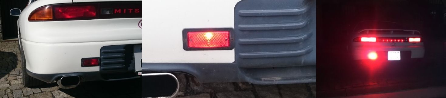

PříspěvekNapsal: 19 květen 2016 15:22
Kajinek píše:
....Fotku jak to vypadá na tvém autě sem určitě dej.
Jak říkám není to žádná sláva ale naživo to vypadá celkem decentně (kdyby bylo auto nějaké tmavé tak by se to myslím ztratilo), za denního světla je to taková bludička ale ve tmě to pere fest. Nechtěl bych jet sám za sebou :lol:

3kGT.jpg [ 65.34 KiB | Zobrazeno 16069 krát ]

Jo docela dobrý,já bych jí chtěl dát spíš do prostředku té levé části nárazníku,objednal jsem na ebay za 43 dolarů ta je pěkná přímo na GT
PříspěvekNapsal: 20 květen 2016 14:43
Záleží na osobním vkusu každého soudruha. Původně měla jít ještě níž aby pod ní nebyl ten bílý pásek ale tak nějak z toho sešlo.
norad
