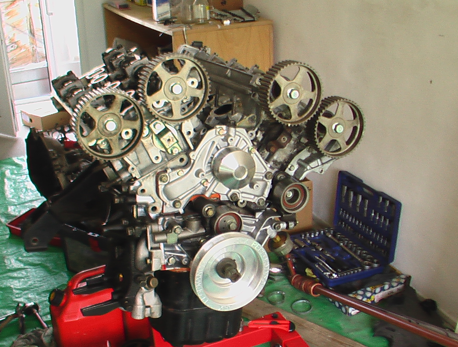

tady mas to co jsem podle faktur nasel a na co si vzpomel
prevrtal jsem blok, zmenil kompresi, vtomhle stavu a uprave je motor pripraven pojmout maxmimalni zatez, dalsi kroky budou s palivovou soustavou (vstriky 660, pumpa, regulator nepeti, + GReddy e- manage,)
atd atd atd, grilovani bude az vyjedu, tak vydrz.

No vidis jak to de 8)
Tak a az to poskladas tak to bude takovyhle? :lol:

tohle je motor od Pitt Roadu a ma myslim 700 HP a stoji asi okolo 1 600 000 jenu, nebo jak je ten prepocet na nase 400 000,- a poplatky :D
