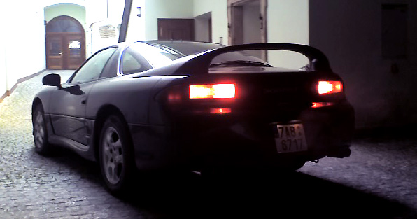

Zdravim vsechny majitele GT. Mam jedno v garazi od lonskeho srpna. Menily se rozvody, olej, kapaliny atd. Zakladni udrzba auta.
Je to cerny GT z roku 1997, vnitrek svetla kuze. Vzadu mam ohromny kridlo, se kterym jsem to uz koupil. Je primo od vyrobce, zadnej tuning.
Chtel bych poradit od nekoho, kdo ma zkusenosti s automatem. Konkretne mi jde o to, ze kdyz tam dam zpatecku a pak hned D (napr pri parkovani), citim v pedalem a je to i slyset, takovou ranu, jak se meni ty rychlosti. Pri jizde vpred to nedela, pri prerazeni otacky klesnou, nezda se mi, ze by to blbe radilo. Nic z toho netece, nekouri to. Tak jenom, jestli to je normalni, pripadne, kolik asi stoji repase automatu, spojky a prevodovky.
Na pripadny sraz bych klido dojel, jsem z Prahy.

Ahoj, s automatikou zkusenost bohuzel nemam, ale je tu Trpaslik, ten by mohl prispet svymi vedomostmi :wink: .
Mas fotku sve krasky - detail kridla? Neurazil bys tim... :twisted:

Asi se mi to neodeslalo.....tedy one more time :) Diky za reakci, pokud je ta rana v prevodovce normalni, OK, jen me to vydesilo. Cetl jsem plno hororovych historek o repasich automatu, takze jsem rad, ze zatim se me to netyka. Kapalina by tam mela byt dobra, delali to v servisu specializovanem na ameriky a japonce.
Pokud nekdo nemate navic - koupil bych to male cervene sklicko do dveri, dole u prahu, postradam ho na prave strane auta. A take znacek Mitsu (diamanty) dopredu na kapotu, ten muj je silene vysisovany od slunicka.
Diky moc. Bubly
Poznámka: u me...
