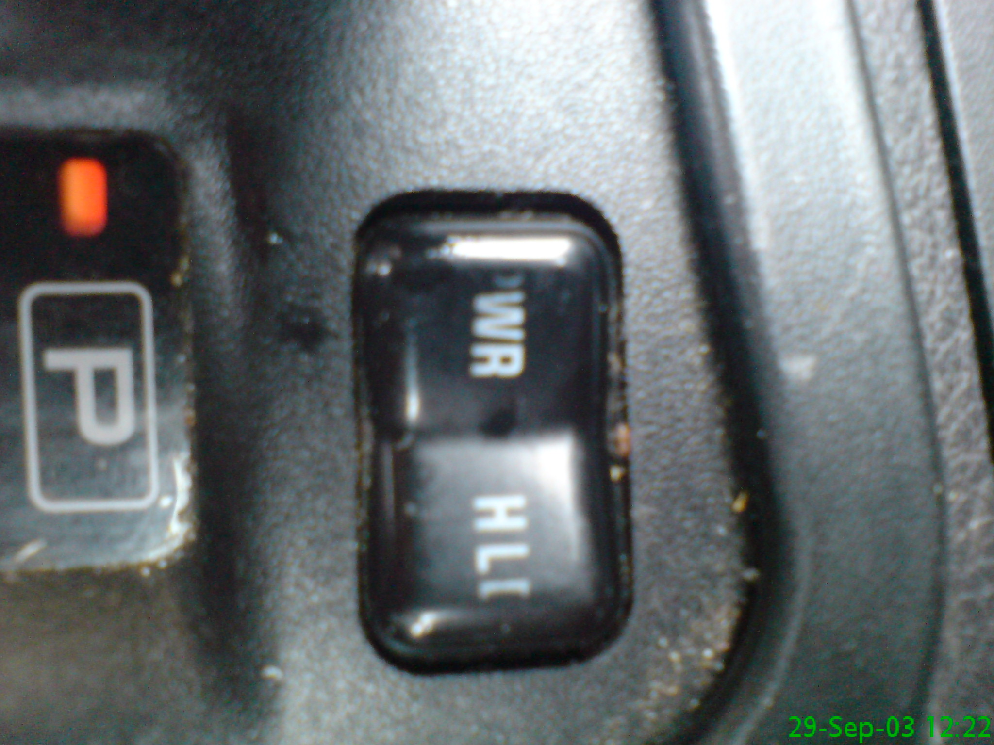

ahoj...tak jsem obednal ten olej,litr oleje stoji asi 130.kc tak jsem obednal 5 litru(zatim)jeste jednou ti posilam ten obrazek s tim prepinacem.nanem je napsano PWR a hold,ja rozumim co jeto anglicky,ale ne presne ty jsi myslel zeje to zimni protikluz?kdyz ho prepinam tak na palubovce semi ukaze POWER nebo HOLD.vikon(sila)nebo drzet(podrzet)ale nechapu co tim basnik chtel rici :cry: jinak jak jsem psal tak meto pri jizde neprehazuje rychlosti,jako by tam byla jen jedna....dnes tu byl ume kamos a ten ma omegu v automatu tak jsem ji projel a krasne slo sliset i citit jak mu tam ty rychlosti prehazujou.ze bych mel vazne jen jednu rychlost? :( a nebo je uz poni :cry: :oops: ?jinak ti moc nerozumim kick down(skopnout,zajit)vazne nevim dik za odpoved martin anglie
DSC00012.JPG [ 560.27 KiB | Zobrazeno 7035 krát ]
 Předmět příspěvku: Re: automat jede ale pomalu
PříspěvekNapsal: 17 březen 2008 21:31
Tak ohledně toho tlačítka opravdu nevím: standardně bývá "zimní program" označen sněhovou vločkou nebo písmenem W (winter), přičemž aktivace tohoto programu neznamená žádný "protiprokluz", ale prostě jen rozjezd na dvojku (jedničku to neřadí).
