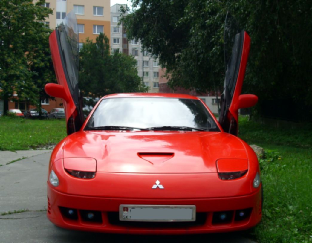

ja ho mam, v originalnom prevedeni je to dost trapne - prilis \_/ miesto |_|
po uprave dveri a prerobeni prepinania VLS na elektriku je vysledok ale vyborny a dvere aj skutocne pomozu na parkovisku a pod.
das foto pro ilustraci?
vls.jpg [ 113.32 KiB | Zobrazeno 4458 krát ]

Vypada to zajimave.
Ty hlavni svetlomety jsou jaky typ? Sviti dobre?

S tymi dverami to bol kopec roboty a uprav...
v stave v akom to predava `importprecision` to bol dost prepadak, aj ked mna zaujalo hlavne ze je to jeden z mala prepinatelnych systemov.
takze plusy v originale:
-da sa prepnut na standard a teda nemusi posadka `cvicit` hore-dole
-masivne odolne nerezove prevedenie
nedostatky originalu:
-je nutne natolko pootvorit dvere kym idu do hora, ze chudsi clovek rovno moze aj vystupit
-kedze je natolko nutne otvorit dvere, tak to nepomoze ani pri tesnejsom parkovani
-vzhlad tiez nic moc, prilis `rozcapene`
-problematicke otvaranie/zatvaranie v rezime VLS zvnutra
-zdlhave a narocne mechanicke prepinanie stylu otvarania
-uprava original kabelaze riesena stylom `dnes to nejako pojde, zajtra nas nezaujima`
-dvere pri neopatrnom otvarani nicia A stlpiky
-problemy s kvalitou tlmicov
-problemy so silou tlmicov (v zime padali dvere)
-mechanizmus mal rozne dost ostre hrany v kritickych miestach (problem hlavne v interakcii s kabelazou + zapadani dole )
-vysoka cena
fixy:
-po uprave dveri (osekavanie, uprava tesneni) je nutne dvere otvarat len na polovicu povodneho uhla kym idu hore
-v takomto stave nefunguje manualne prepinanie OEM/VLS -> 100% nutnost prerobit na elektriku (o com som uvazoval aj bez toho)
-uprava A stlpikov aby neboli v kritickych castiach nicene dverami
-uprava mechanizmu zabrusenim v kritickych miestach
-specialne vodotesne riesenie kabelaze (stale nie 100%)
-zakazkova vyroba novych tlmicov vyssej kvality a sily tu na slovensku (drahe)
-vyroba a montaz specialnych vnutornych drzadiel na dvere
-ovladanie prepinania nielen z auta ale aj na dialkove
