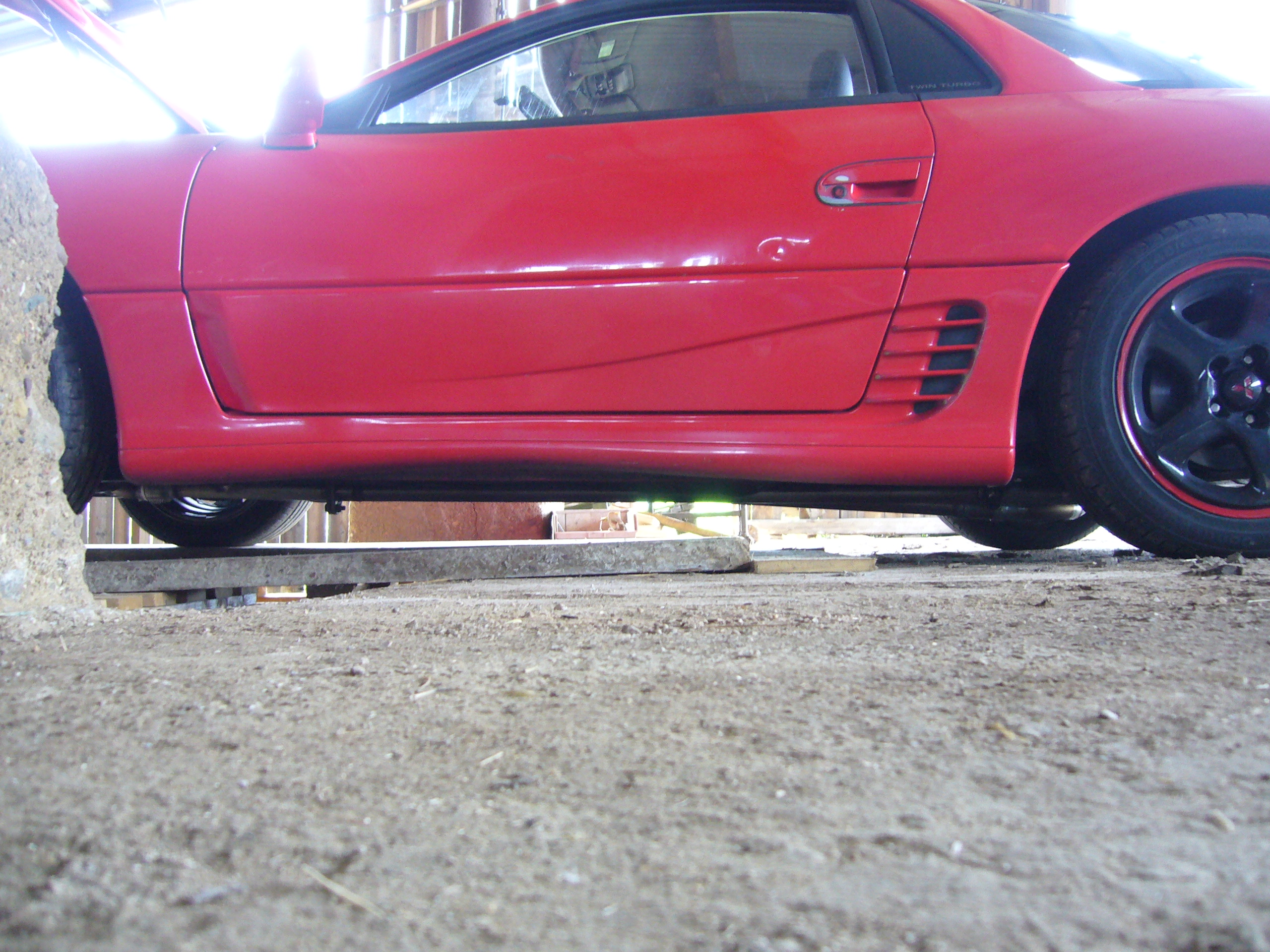

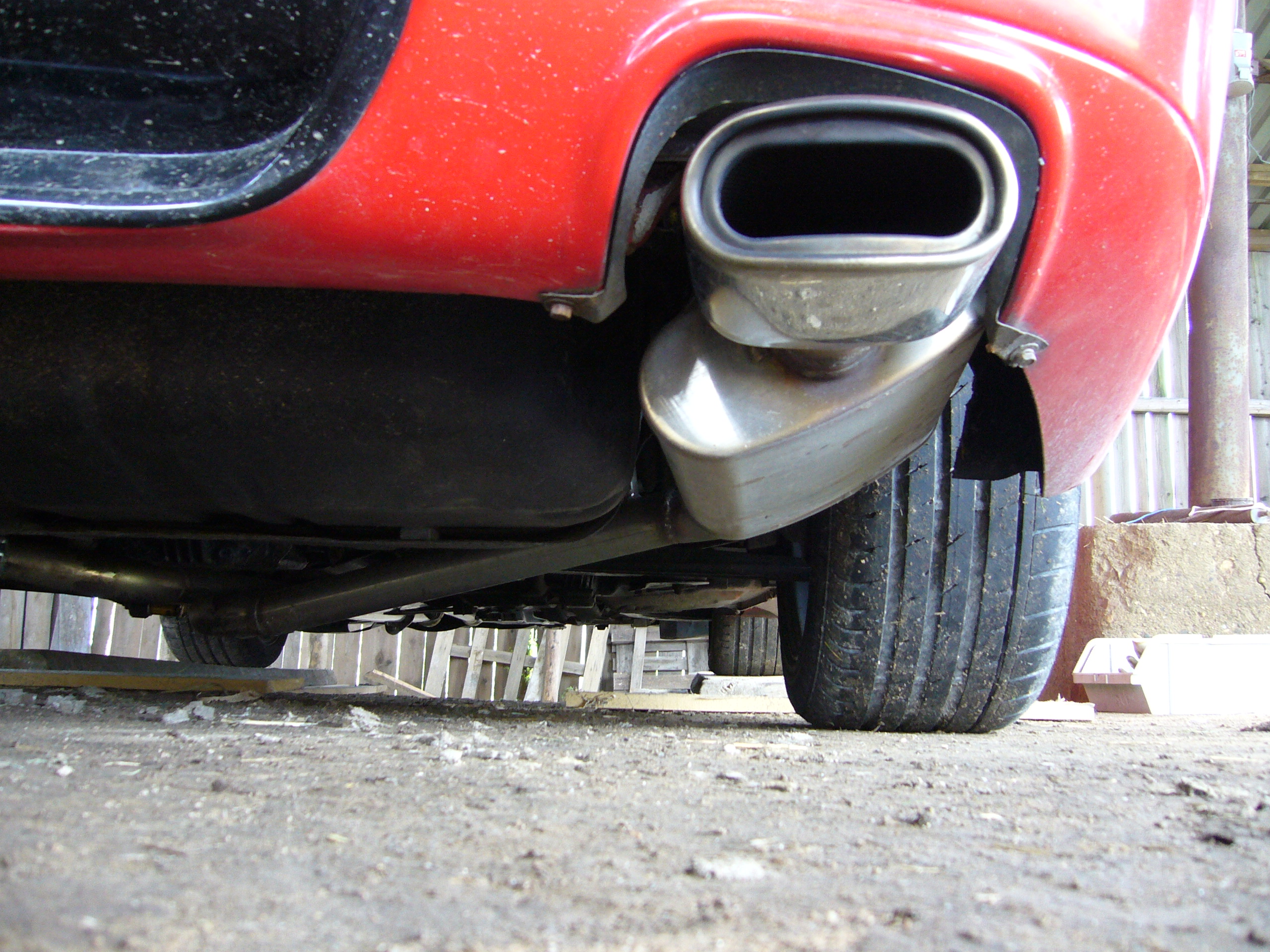

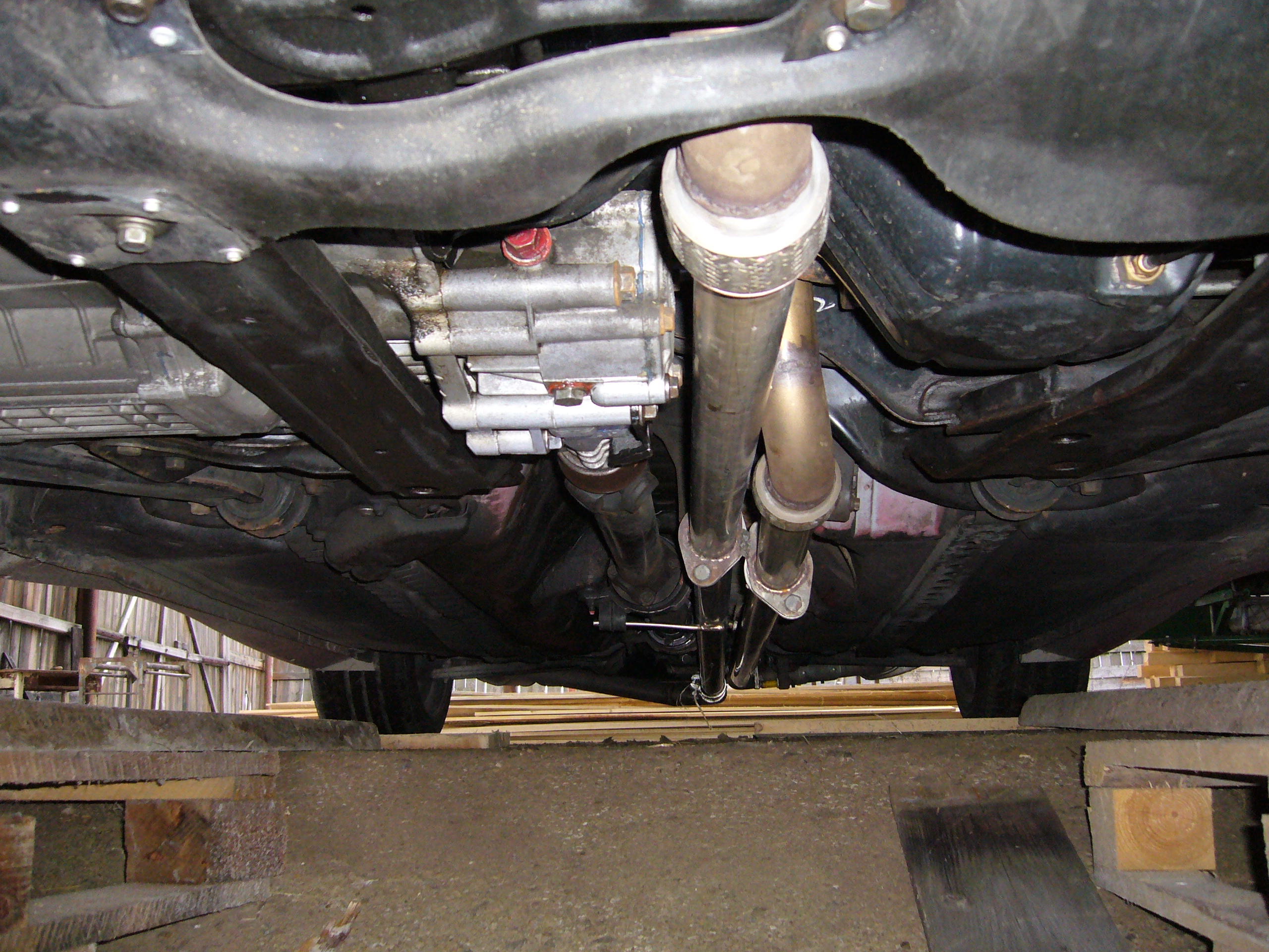

PříspěvekNapsal: 23 srpen 2014 22:46
ňaká fota a sound true dual exhaust
P1100852.JPG [ 1.38 MiB | Zobrazeno 11111 krát ]
P1100853.JPG [ 1.39 MiB | Zobrazeno 11111 krát ]
