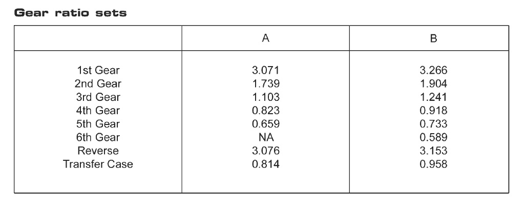

díky, našel jsem na netu toto což je o pro mě víc vypovídající když potřebuju porovna 5 a 6 kvalt a u tvojho graf na 5 kvalt chybí :smile:
převodovky.jpg [ 49.14 KiB | Zobrazeno 19371 krát ]

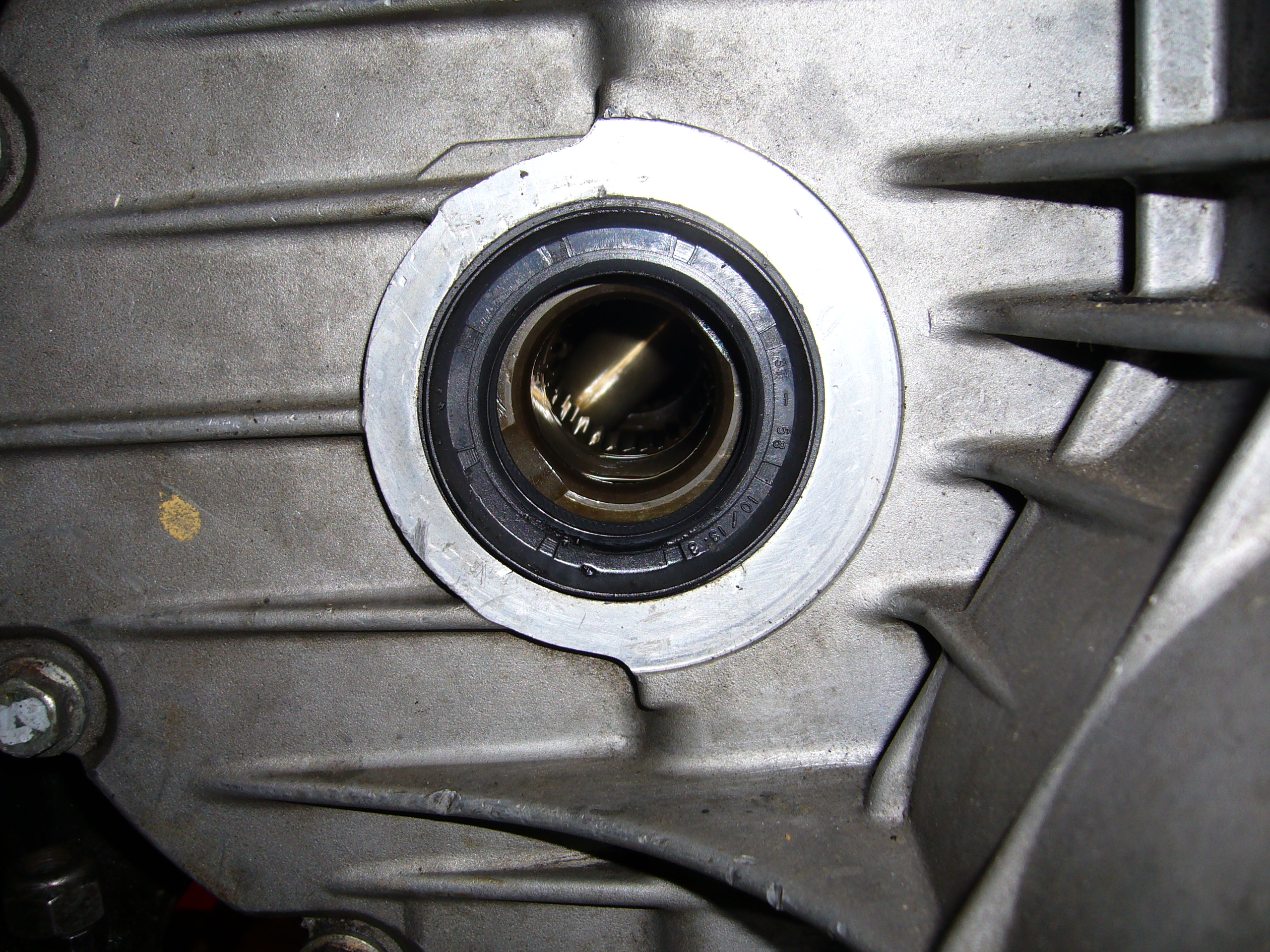

ked uz sme pri tej prevodovke, nevie niekto nahodou ake su rozmery alebo cislo gufera prevodovky na vyvodu prednych poloosiach, tochu mi tam pusta olej a chcel by som ich vymenit, jedna sa o W5MG1
dík
P1050745.JPG [ 2.31 MiB | Zobrazeno 19316 krát ]

ahoj, diky moc za foto a rovnake je aj z druhej strany? lebo v katalogu maju oznacenie pre lave MB837028 a pre prave MB837029.. origo su strasne drahe..

Myslím,že rozměr bude stejný ale rozdíl bude zřejmě ve směru otáčení hřídelů poloos. Pokud levo a pravotočivé téhož rozměru neseženeš,riskl bych to na zkoušku i s nějakým universalem. :wink:

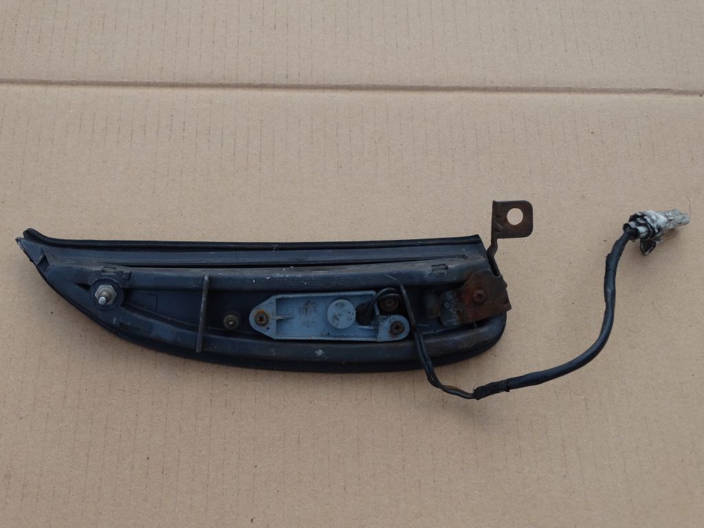

mám další dotaz ohledně osvětlení, nedávno jsem narazil na fotku v příloze. Jedná se o tu průhlednou kapku před světlomety na první generaci.
Opravdu existuje provedení s integrovaným pozičním světlem, ten obrázek mi totiž nepřijde jako nějaké home made. Prolezl jsem e-bay a narazil jen na klasickou (prázdnou) verzi. Místní PACHové jsou poněkud aktivní a nedávno si podali známého že nemá normální čili evropská světla (1969 Lincoln Continental Mk. III) a hodně dlouho trvalo jim vysvětlit že vůz na veteránských značkách má různé výjimky.

řekl bych, že to je 'homemade' řešení a koupit se to nedá.... Úpravy tohoto typu nemají moc smysl, protože pokud 'orgán' chce homologované světlo tak to stejně neuzná.... Po vyčerpávajících diskuzích na STK jsem šel cestou přestavby předku i zadku u Stealth na 3000GT abych měl pokoj. Chcát proti větru znamená jen mokré nohavice :grin:

ahoj, je to origo, ja to mam tiez takto...

Tak už jsem na ně narazil, origo Mitsu ale opravdu nejsou. Mají, respektive měli je tady:
Kód:
http://evilempireperformance.co.uk/gto-3000gt-shop/index.php?main_page=product_info&cPath=30_115&products_id=48
norad
edit 29.03.: Ovšem kdoví jak je to s homologací, možná s tím Mitsu ve skutečnosti počítalo. Každopádně by to částečně vyřešilo to blbnutí kolem světel amerických verzí.
Dnes jsem jen tak ze zvědavosti vymontoval jeden ten průhledný blbinec a ta příprava na světlo tam podle mně je. Respektive jsou zespodu vytvořené dva body na přišroubování toho plíšku s objímkou (jinak jsou tam zbytečně) a v místě kde by měla být žárovka je kruhový nálitek z formy.
norad

je to origo uk verzia..
