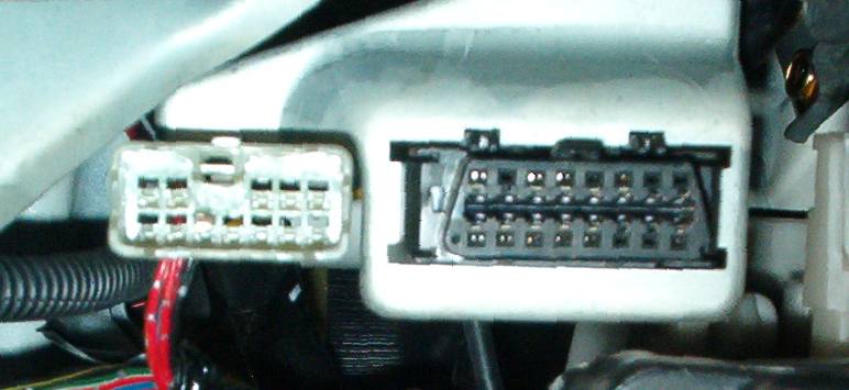

nejde ani tak moc o ročník, ale hlavně jaký OBD máš. Drak umí jenom OBDI.

To OBDI co to je ?
PříspěvekNapsal: 26 květen 2006 14:01
OBD je diagnostický konektor.
ten bílej nalevo je OBDI a ten černej OBDII. Nevím kde se u GT3000 nacházejí. U mýho galoše jsou pod volantem

Tak já mám bílej. OBDI
