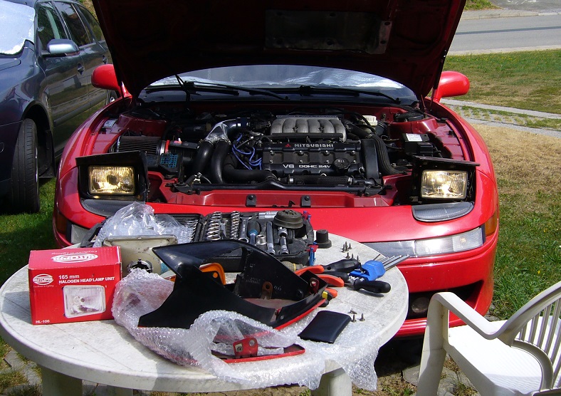

Tak autopaly sou namontovane - uz jen pro ten pocit, sou holt nove (zarovka H4 - stejne jako u hella).
V noci sem este nejel, tento test me este ceka.
Puvodni helly byly jiz vydatne opiskovane a mirne nazloutle, mely uvnitr reflektoru parabolku, autopaly ji nemaji a tak na fotkach (pro "srovnani") nemaji uprostred cerne kolo.
Co sem zatim zjistil, tak to, ze mouchy autopaly likviduji celnim stretem stejne vykonne jako helly :lol:
