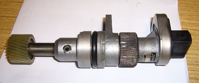

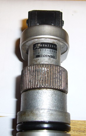

Takto vypada onen nahradni dil (vehicle speed sensor) pro TT.
Pro TT ma konektor - s rychlomerem "spojen" elektronicky; pro atmosfery je bez konektoru a je spojen s rychlomerem kabelem.
Ještě sem jej neodzkoušel.
Počet zubu na šněku: 27 (tj. pro 1.generaci do unora roku 1993; 2.generace ma jiz zubu 28).

VEHICLE SPEED SENSOR neni to, co je na výše zmíněných fotkách. Výše je SPEEDOMETER GEAR!
- SPEEDOMETER GEAR je poháněn soukolím převodovky a posílá signál (u TT) do budíku rychloměru.
- VEHICLE SPEED SENSOR (tzv. "reed switch") - je přímo v budíku rychloměru - převádí rychlost na pulzy, které pak posílá do ŘJ. Tady se domnívám, bude můj problém!
Mylně jsem řešil speedometer gear, ikdyž chybový kód jasně říká, že je závada na vehicle speed sensoru (reed switch).
