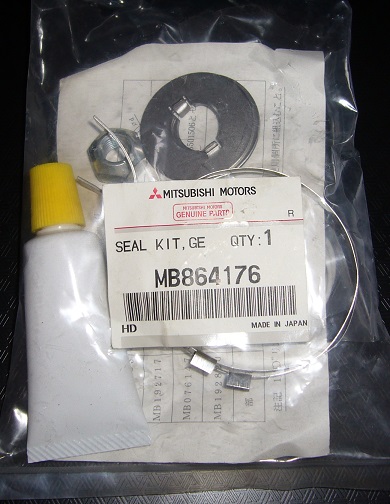

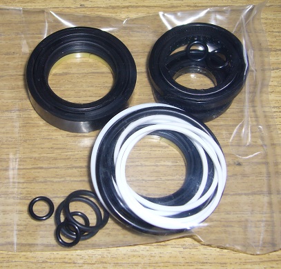

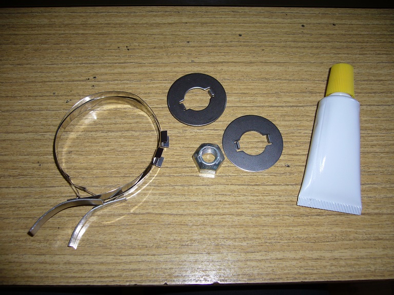

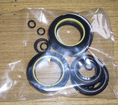

opravná sada serva kupovaná pro 4WS
kit5.jpg [ 93.34 KiB | Zobrazeno 9139 krát ]
kit4.jpg [ 196.48 KiB | Zobrazeno 9139 krát ]
kit3.jpg [ 83.17 KiB | Zobrazeno 9139 krát ]
kit2.jpg [ 83.94 KiB | Zobrazeno 9139 krát ]
kit1.jpg [ 82.25 KiB | Zobrazeno 9139 krát ]

Hlásím,že už nekapu. :grin: Řízení opraveno,vyměnil jsem 4 gufera,z toho dvě jsou úplně normální-běžná "konfekce" (na domek řízení) plus jeden gumový O kroužek,vše cca za 200kč. Ložiska jsem měl OK a ty kroužky (bílé) co jsou v sadě netřeba měnit,nemají s utěsněním serva nic společného.
