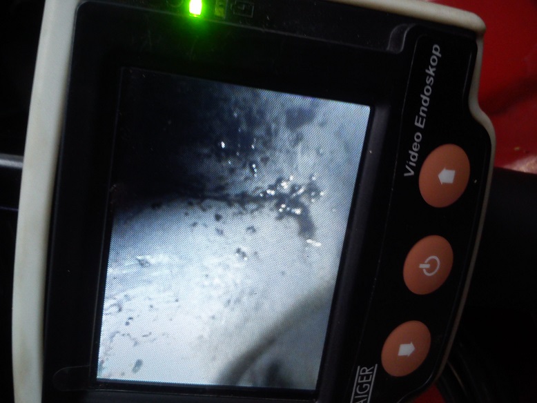

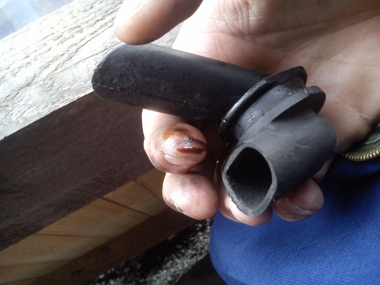

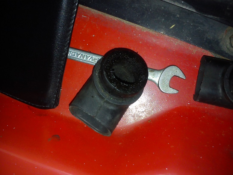

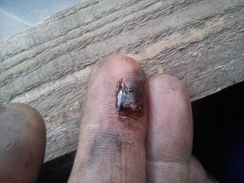

Takze nejspis
5) vytekle lozisko
Endoskopem zjisten mastny vnitrek prevodovky, po hmatu to neni olej, ale lepkava oranzovo-cervena hmota, cili predpokladam vazelina z loziska.

já nevím ale mazivo z ložiska jsem mnohokrát viděl rozstříkané dokola po skříni spojky ale nikdy ne na lamele-obložení.
