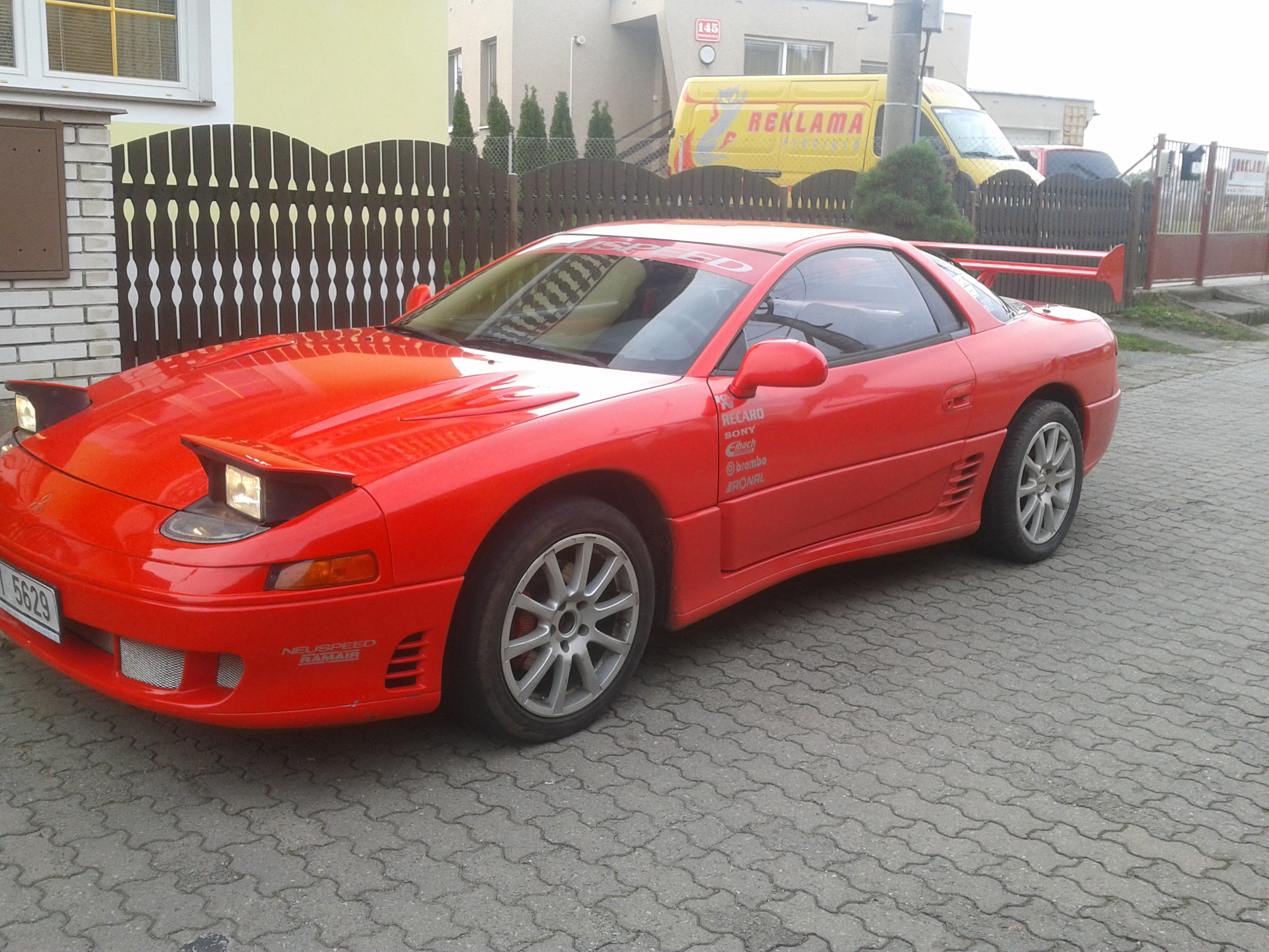

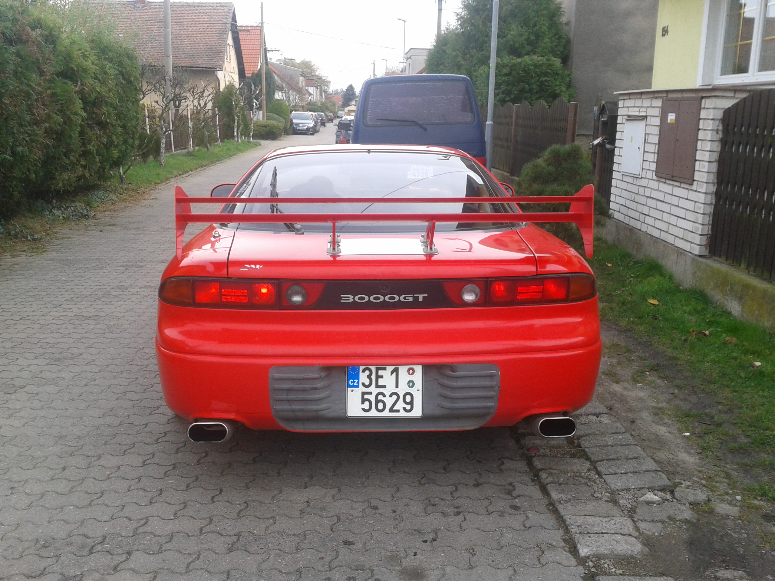

Máš někde fotku celého auta? Třeba ho někdo zná nebo jeho majitele a bude o něm vědět víc, jak moc to může být zbastlený...
 Předmět příspěvku: Re: Motor help
PříspěvekNapsal: 25 listopad 2013 19:34
Příspěvky: 30
Typ motoru: 3g72
zde máš fotky
PříspěvekNapsal: 25 listopad 2013 20:09
Tohle je rok 1991-1993 a ne 1997 jak uvádíš... Že by někdo krom šetření motoru předělal i komplet body auta na starší model před faceliftem?
PříspěvekNapsal: 25 listopad 2013 20:21
Příspěvky: 30
Typ motoru: 3g72
ja sem to spatne napsal jak uz jsem psal
PříspěvekNapsal: 25 listopad 2013 22:00
Z venku vypadá alespon na fotkách poměrně zachovale. Kdybys ho náhodou dával pryč,napiš.
PříspěvekNapsal: 25 listopad 2013 22:05
Příspěvky: 30
Typ motoru: 3g72
prave ze je hodne zachovalej majtel ho mel v garazi pod plachtou
