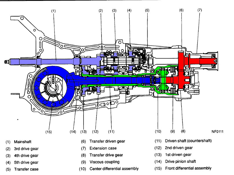

No chlapi, tak si poplácávejte po Vašich mohutných ramenech :lol: Diferák tam samozřejmě je, ta planetovka je jeho součástí a VCU tomu uděluje pouze limitovanou svornost, jinak by se to rozlousklo jak malina :lol: Je podobné jako třeba u Subaru i když tam je to jinak poskládané, ale princip je stále stejný.....
subaru_gearbox3.jpg [ 110.94 KiB | Zobrazeno 8545 krát ]
