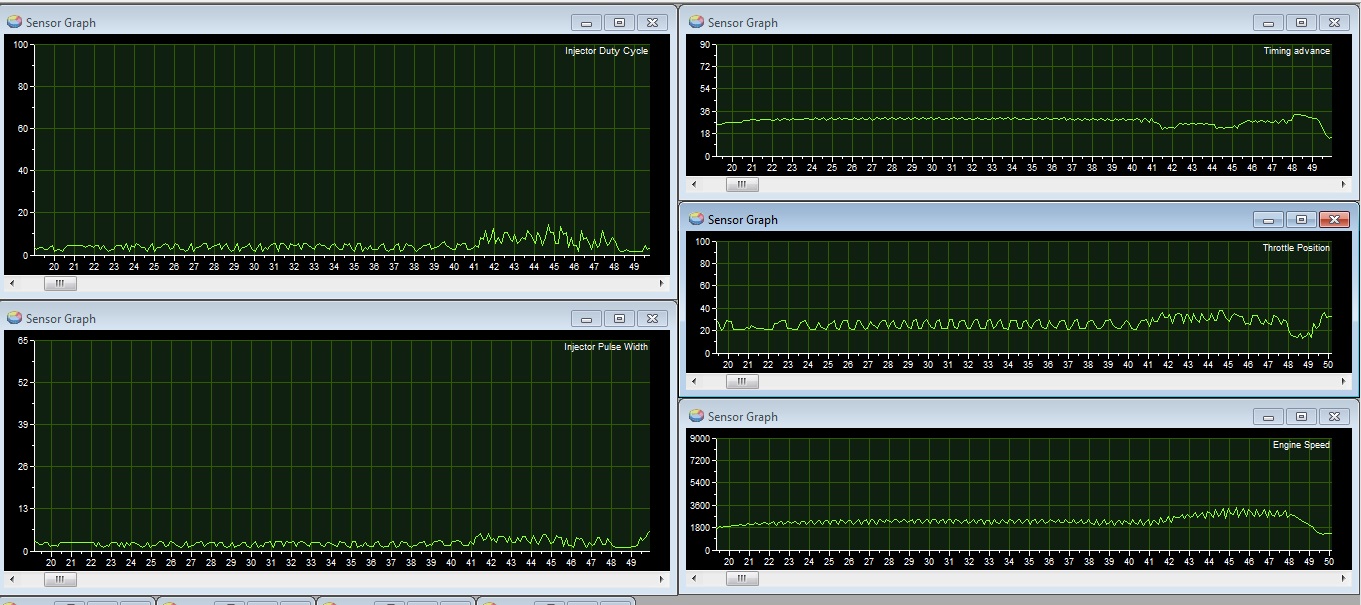

1) Konektor snímače rychlosti (na převodovce) zapojený + budíky (přistrojovka s rychloměrem) zapojené => auto cuká.
2) Konektor snímače rychlosti (na převodovce) zapojený + budíky (přistrojovka s rychloměrem) odpojené => auto cuká.
3) Konektor snímače rychlosti (na převodovce) zapojený + budíky nahrazeny původními a zapojené => auto cuká.
4) Konektor snímače rychlosti (na převodovce) odpojený + tento konektor zapojený do náhradního snímače rychlosti provizorně umístěného "navolno" mimo převodovku (za jízdy stacionární / neotáčející se) + budíky zapojené => auto NECUKÁ.
5) všobecně: Konektor snímače rychlosti (na převodovce) odpojený => auto NECUKÁ.
Pokud doposud chápu funkci správně, mělo by to být takto:
Snímač rychlosti (na převodovce) generuje signál, který posílá do budíku rychloměru (zobrazí rychlost). V budíku rychloměru se nachází vehicle speed sensor, který převádí rychlost na pulzy (0V, 5V) a posílá je do ŘJ, která dle nich dále nastavuje např. volnoběh.
Z odzkoušeného (bod 2) je ale zřejmé, že pokud jsou budíky zcela vyjmuty, řídící jednotka přesto dostává signál ze snímače rychlosti umístěného na převodovce, tj. snímač a ŘJ musí být také propojeny.
Co dokážu dále z grafu vyčíst je, že čidlo snímající polohu škrtící klapky v případě, kdy je zapojen konektor snímače rychlosti, pak při pohybu vozu zobrazuje v grafu pulzy a auto cuká. Pokud konektor snímače rychlosti odpojím, signál ze snímače škrtící klapky při jízdě tyto pulzy nemá a motor běží bez cukání.
PS: Ano, ABS v poruše několik let. Cukání se objevilo sporadicky poprvé vloni, katastrofálně po zimě. ABS zmiňuji záměrně, protože díky ABS čidlům ŘJ také ví, že je auto v pohybu.

Snímač škrtící klapky musí dávat Plynule se zvyšující signál podle sešlapování plynu ale žádné impulsy.
Jestli z něj jdou impulsy,dostávají se tam odjinud. Nepamatuji si z hlavy hodnoty při zavřené a plně otevřené klapce ale nějaké impulsy z jejího snímače jsou špatně.

Mrkni na graf download/file.php?id=1145&mode=view, čidlo Throttle positon - jakmile ty impulzy zde jsou, je s tím spojen problém cukani. Skrtici klapku můžu ale v mém případě ovládat pouze já přes plyn.pedál (tempomat je vypojen).
