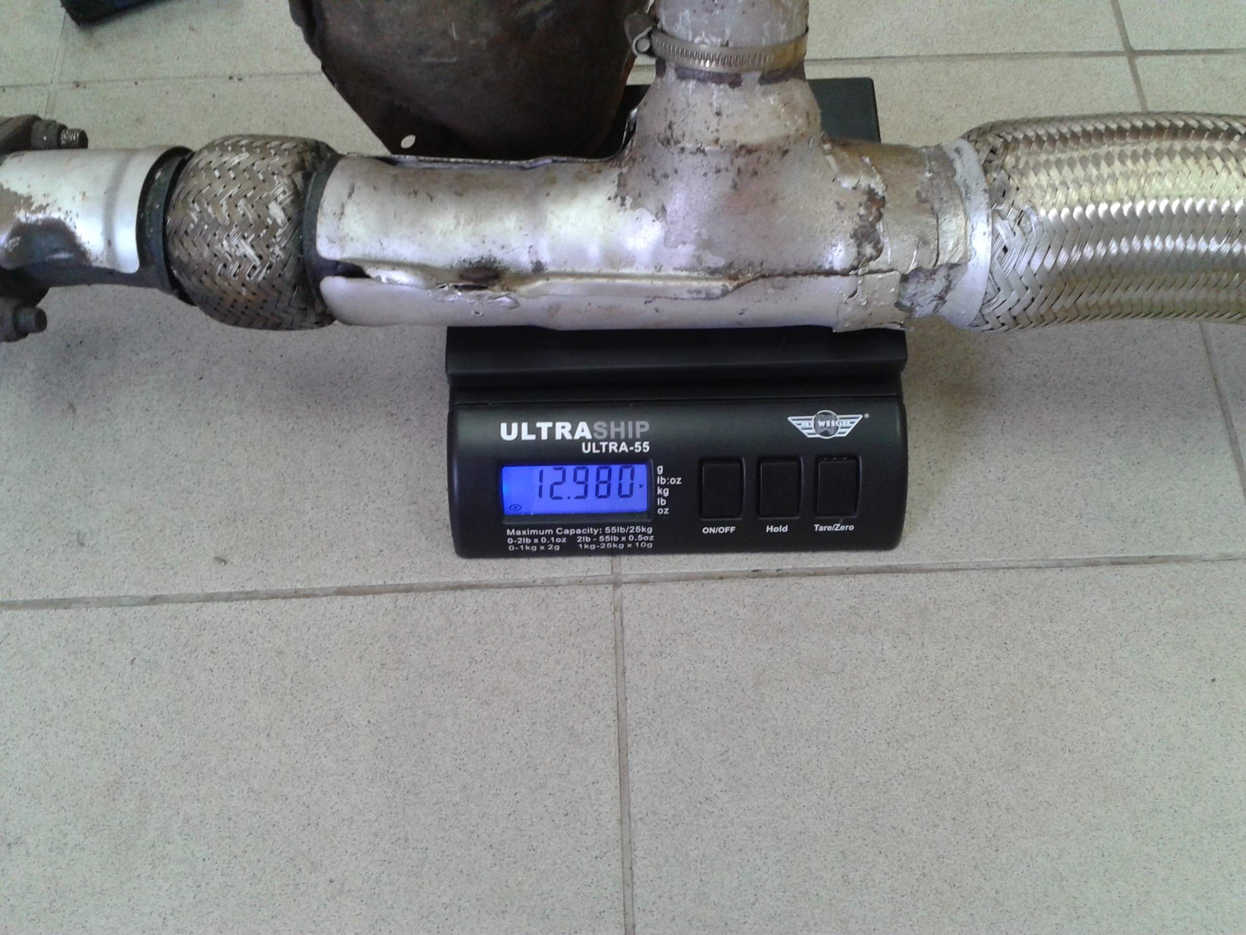

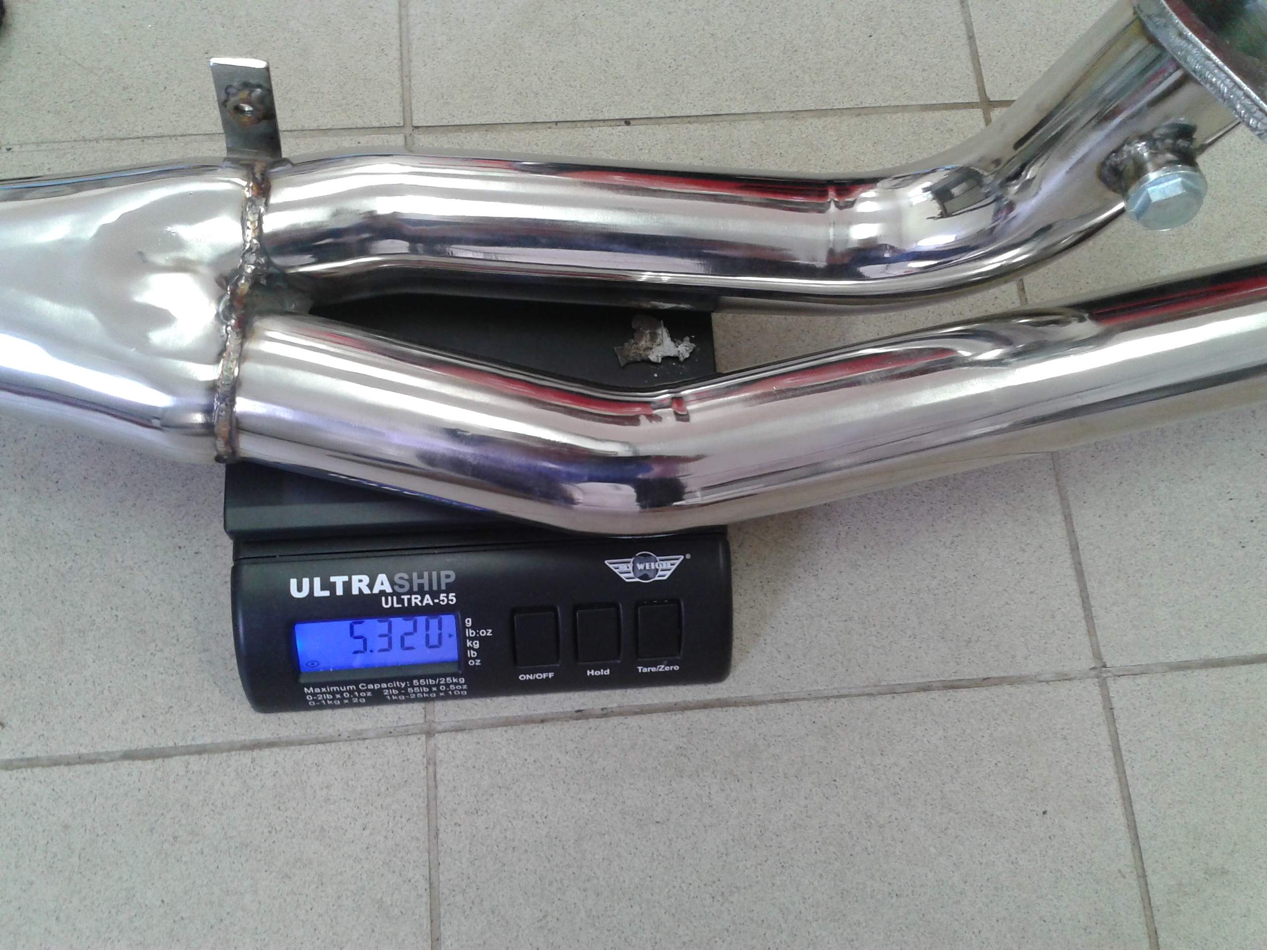

Ahoj, záleží jaká kriteria na to použiješ, ty díly od JAPSPEEDu jsou z tenčího materiálu, jistě nevydrží stejně jako původní díly, ale vzhledem ke stáří auta to není tak zásadní, ale díky tomu ty díly jsou výrazně lehčí... Co se týká toho napojení, nejsem s to přesně zhodnotit vliv, ale pro 'atmosféru' existuje i profi lazené potrubí, které je tzv 6 na jedna, tedy lazené svody od každého válce nakonec svedeny do jedné centrální roury, nádhera. U turbo verze bych si s těmi pulzacemi nebyl tak jistý a to ze dvou důvodů, jednak jsou tam vždy svody 3 na 1 z jedné řady válců a za nimi je 'prekat' což je poměrně velký restriktor a pak se teprve ty roury spojují do hlavní roury... a za druhé, i turbo tedy jeho naháněná část, bych řekl vlivem mechanické setrvačnosti případné pulzy v proudění plynů 'vyžehlí'... Je to samo jen teorie, ale u běžných motorů má sladění výfuku a sání zásadní význam ale u turbomotoru tento efekt klesá, nebo se moc neřeší, důkazem budiž to, že atmosféziská vezre GT má systém sání s proměnou délkou a spirálovými komorani, kdežto turbo vezre to zcela postrádá....

PříspěvekNapsal: 08 duben 2013 17:40
Pokud je na horním obrázku původní provedení, tak u Galanta 2,5 V6 to vypadá úplně jinak. Navíc u turbomotoru je to s laděním sání a výfuku o něčem jiném, to je jasné.
