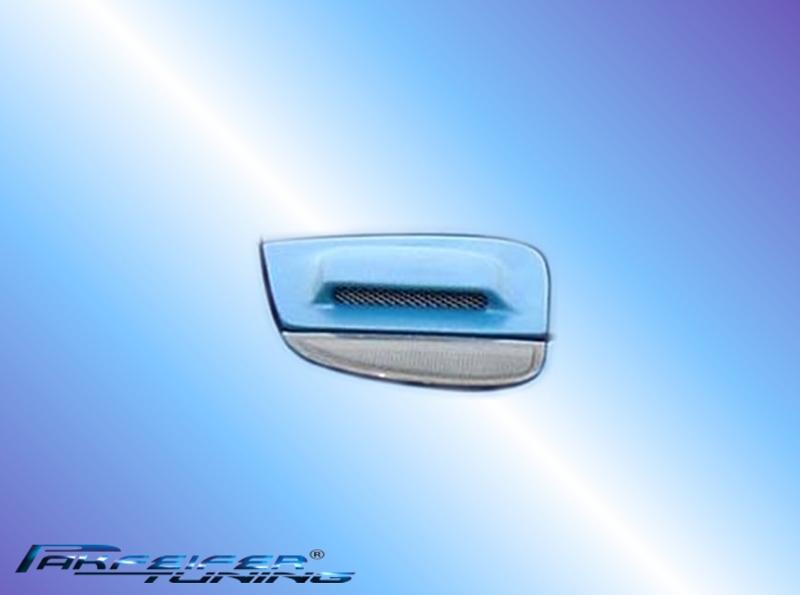

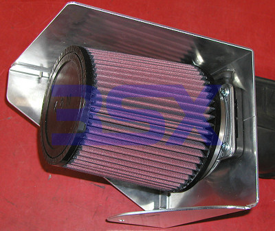

Taky jsem uvažoval udělat přívod vzduchu zezhora přes kapotu,nejednodužší by bylo sání přes světlo
a filtr oddělit od motoru nějakým kaslíkem jako maj v 3SX

přes to světlo je to s prominutím ohavné jak sfině. :grin: Něco podobného mám na taškách ne střeše domu. :lol: Taky mi není jasné co se stane až rozsvítí. :grin:
Plus funkcnost toho plechoveho bazmeku je minimalne velmi sporna...
