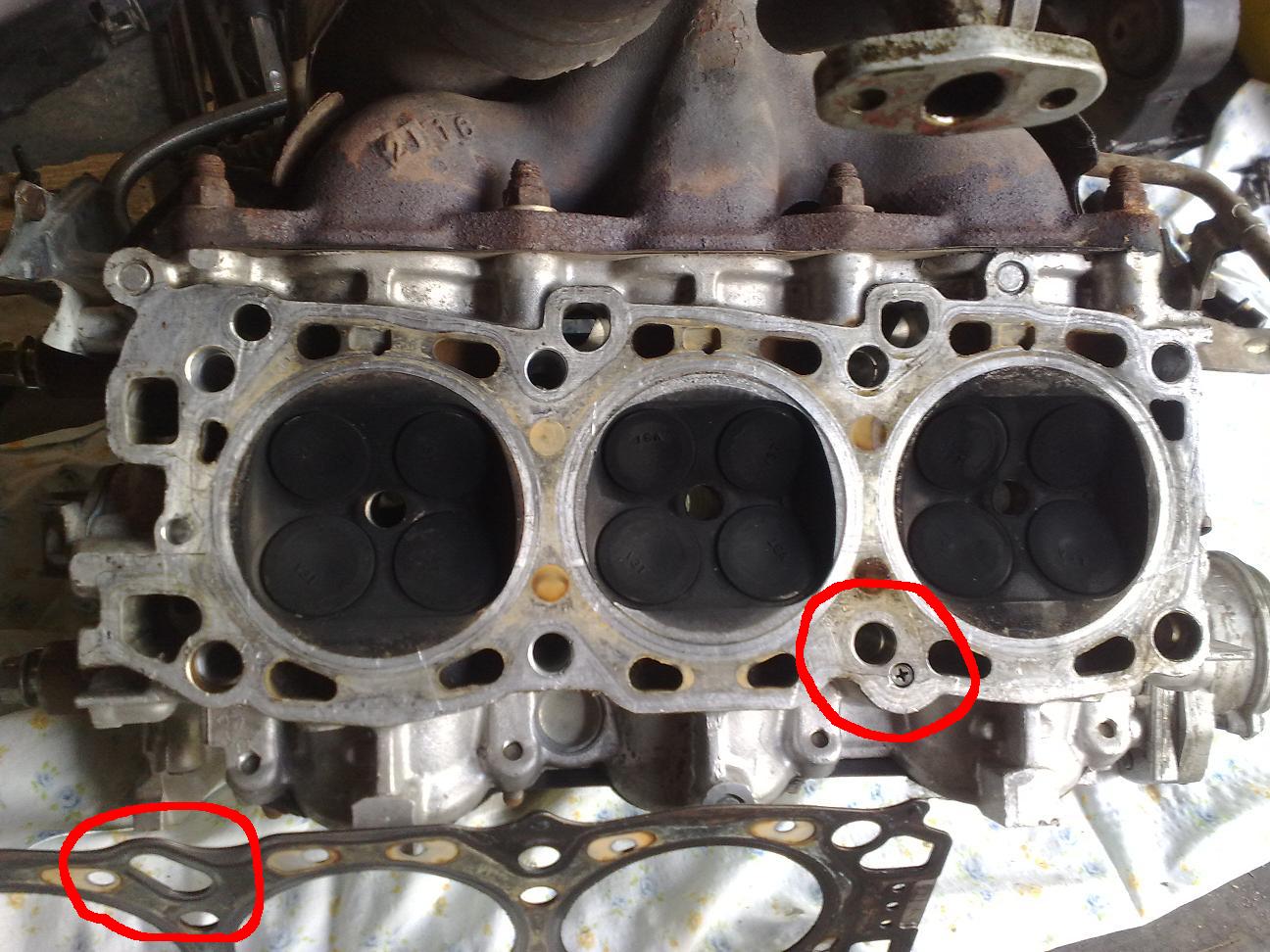

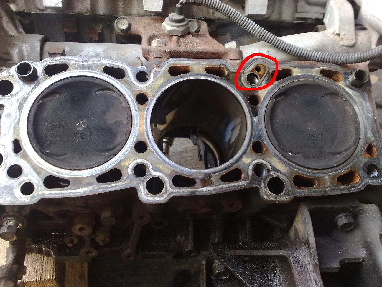

tak to je zaujimave, ako je to vlastne s tymi tesneniami, hlavy som zatial nemusel riesit kedze boli po oprave tak ztial ani nemam predstavu ako to funguje a ktore su olejove kanaly, skoda ze ked som mal dole hlavu som to lepsie neodfotil..

PříspěvekNapsal: 28 duben 2014 18:33
Je to jednoduché.Ty rezavé jsou vodní a ostatní jsou olejové. :grin: kromě toho jednoho obr.1 mírně vpravo nahoře-to je hlavní tlakový kanál oleje do hlavy.
ty ostatní jsou "vratky" kterými olej volně stéká do vany poté,co mazal co měl. :grin:
PříspěvekNapsal: 28 duben 2014 18:43
Akorát tlakový je pouze jeden - a v hlavě je zašroubovaný šroubkem na křížák! :twisted:
P.S.: Z fotek je patrné, že do hlavy jde olej kolem šroubu hlavy z úrovně dělicí roviny hned vedle olejového kanálu v bloku, tedy nahoře musí být dobře zašpuntovaný podložkou. :lol:

takze tlakovy kanal ktorym olej tlaci do hlavy je len ten jeden, cize tesnenie mam take ako ma byt a neprichadza do uvahy unik tlaku oleja v tomto mieste...

1. Už jsem se setkal jak s únikem směrem ven, z motoru (to je ale hned vidět), tak směrem dovnitř, do "odpadového" olejového kanálu hned vedle (u mazďáckého motoru).
2. Jenže tady (na těch fotkách) nevidím vybrání pro vložku s kalibrovaným vývrtem (dírkou), která plní roli omezovače průtoku a tím i regulátoru tlaku (pod ní je vyšší, nad ní nižší) oleje v okruhu mazání. Nemohu proto vyloučit, že tuto roli přebírá kalibrovaný rozměr příslušné dírky, samozřejmě opertlované, v samotném těsnění pod hlavou. No a jelikož někteří výrobci jsou zřejmě přesvědčeni, že čím větší dírka, tím lépe... :twisted:

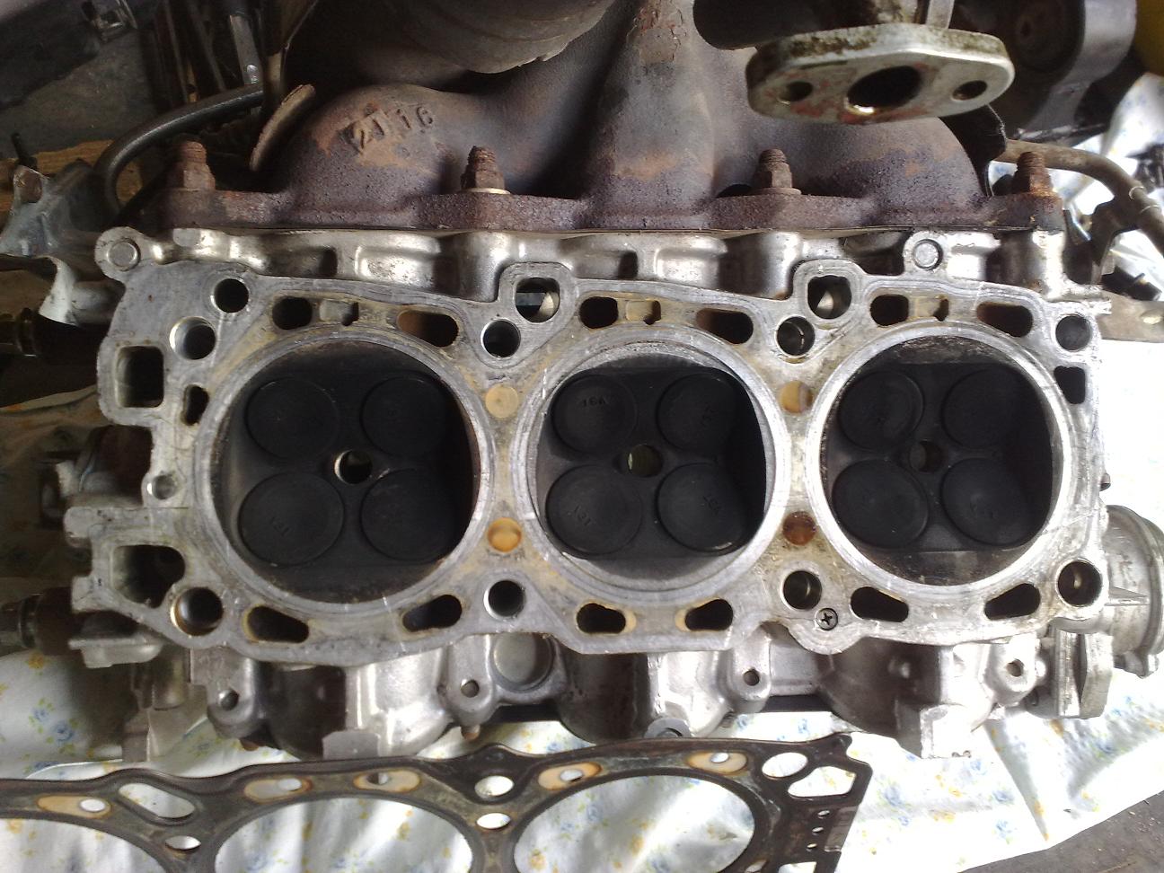

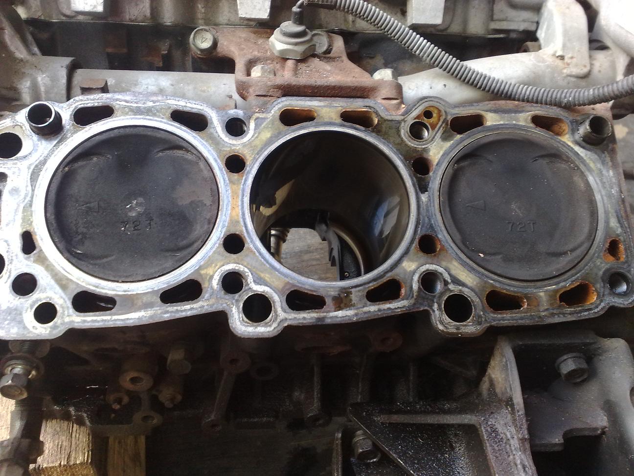

na fotke som to dufam oznacil spravne - kanal kde tlaci olej a nahodou je toto miesto vidiet aj na tesneni dole.. cize kanal nieje nijako zuzeny ani obmedzeny tesnenim

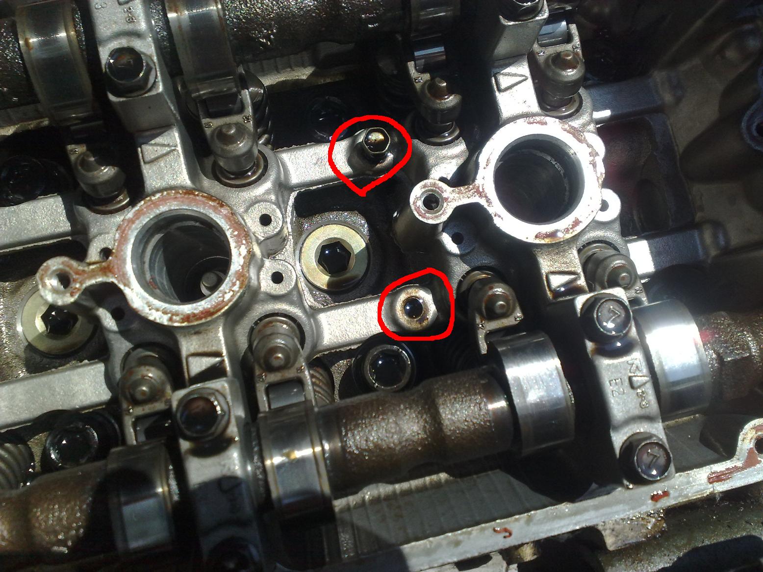

prikladam este jednu fotku hlavy zhora, su tam oznacene sroby (jedna vybrata), zrejme v olejovom obvode, moze byt ze su to tie tzv. obmedzovace prietoku oleja? oni su nejak kalibrovane alebo sa len proste zaskrutkuju "nadoraz"?
su to fotky konkretne mojho motora ale podla vsetkeho je to s okruhom oleja v hlavach ok, mozem pokracovat v patrani uniku tlaku dalej... :roll:

rado: o omezovačích průtoku oleje jsem zatím nic neslyšel ale samo-nejsem bůh. :grin:
Jedinné co vím,tak některá auta mají v hlavě zátku a kalibrovaný otvor,kterým vystřikuje mazací olej ale nejsem si jist zcela proč,pokud to nemá význam ostřiku např.vačkové skupiny...atd.
