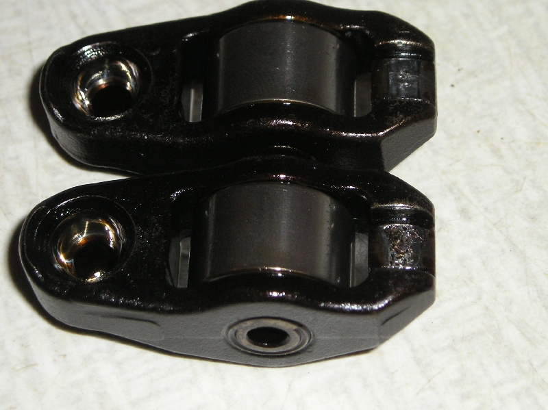

...fotky tech zminovanych vahadel, resp. poskozena dosedaci plocha vahadlo-ventil
1194206954_a64dd7165cd6770870a228188c934db8.jpg [ 330.93 KiB | Zobrazeno 7919 krát ]

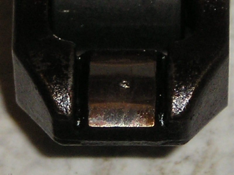

...2
1194207012_789aba692ae4a60b0bea4682cdba48c3.jpg [ 321.88 KiB | Zobrazeno 7911 krát ]

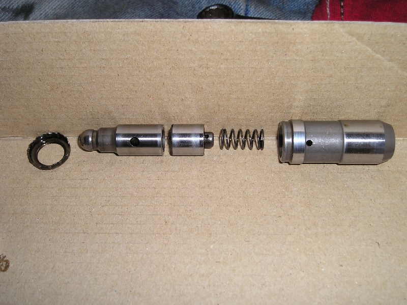

...3 (detail - mene poskozene vahadlo)
1194207155_a999a3610482ee6633b4f31e41f5023b.jpg [ 249.11 KiB | Zobrazeno 7911 krát ]

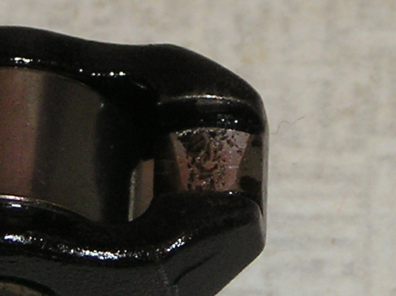

...4 (detail - total KO)
PS: ventily sou ok, dosedaci plocha na strance ventilu (driku) neni roztemovana, delka ventilu v mezich (neni limitni)
1194207370_9a290a386f69059a0b7f10115d24a599.jpg [ 243.37 KiB | Zobrazeno 7900 krát ]

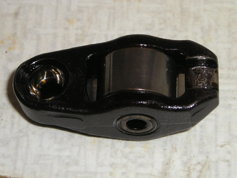

este pohled do "utrob" nadzdvihatka
1194207734_a4fd492e0587ca144054bcbc2e45e76a.jpg [ 403.41 KiB | Zobrazeno 7919 krát ]
PříspěvekNapsal: 05 listopad 2007 19:30
V prvnim kroku zkusim stavajici nadzdvihatka procistit a zjistit jejich stav Valve Lash Adjuster Cleaning. Domnivam se totiz, ze takhle ponicene vahadlo nemuseji v kazdem pripade znamenat nefunkcni nadzdvihatko.
Jak sem zminil, dosedaci plocha ventilu se nejevi jako roztemovana, o bezproblemovem vysunuti ventilu skrz simerink se moc zminovat nebudu (simerinky taky menim), ale spis bych vyzdvihnul delky ventilu, ktere jsou velmi blizko rozmerum novych, nejsou ani zdaleka limitni.
Pruziny ventilu - opet premereno, v norme.
Vacky - rozmery OK.
Podotknu, ze jsem jednoznacne nezpozoroval stav "mekke nadzdvihatko = ponicene vahadlo". Pri mekkem nadzd. bylo i vahadlo OK, ba naopak, byly take pripady, kdy bylo nadzd. tvrde (presto, ze bylo stlaceno vackou) a vahadlo bylo KO.
Mam za to, ze vahadla jsou jeste originalni (tudiz 16let stara). Pri pohledu na funkcni plochu vahadlo-ventil tam toho moc na vahadle nezbylo. Koupim nove vahadla a porovnam rozdil funkcni dosedaci plochy s ventilem - pokud, jak predpokladam, bude rozdil mezi opotrebovanym a novym velky, priklonim se k tomu, ze klepani ventilu mohlo zpusobit i opotrebovane vahadlo. Pokud se klepani objevi znovu, ukazu pak taky na nadzdvihatka (pokud je po testu s diesl.cistenim nevyradim zrovna).
Co vy na to?
Budu rad za vase nazory.
PS: To nadzdvihatko na fotce nahore je jednine, o kterem zatim muzu rict, ze to ma uz za sebou. Kdyz sem ho tahal ven, zustala mi pulka v ruce - ta "objimka" (krouzek) zkratka uz nedokazal udrzet dily pri sobe. Po naslednem ohledani vypadalo jak uz jednou otevreny vrsek (objimka nedolehala po cele plose obvodu). Jak napotvoru, to bylo to posledni nadzdvihatko, co v hlave zustalo... jak jinak.

většinou se přidře buď talčná část s 'kuličkou' ale častěji ten vnitřní váleček (dáse říci ventilek) s pružinkou viz. foto nahoře na stránce. Výsledkem je buď zcela tuhé zdvihátko nebo naopak volně pohblivá část s 'kuličkou'. Tak, že zdvihátka jako taková se přidřít mohou :grin:
 Předmět příspěvku: Re: rozvody + ventily
PříspěvekNapsal: 13 září 2012 14:11
... se přidře buď talčná část s 'kuličkou' ale častěji ten vnitřní váleček (dáse říci ventilek) s pružinkou viz. foto nahoře na stránce. Výsledkem je buď zcela tuhé zdvihátko nebo naopak volně pohblivá část s 'kuličkou'. ...
Jen bych dodal, že tato inkriminovaná část hydroštelu není na obrázku shora rozebraná - kuličku s další pružinkou není vidět. Často bývá problém v tom, že tento "ventilek" již není na 100% funkční, poněvadž kulička či dosedací plocha jsou buď opotřebované anebo je vnitřní komora tohoto ventilku plná bordelu, např. separovaného aditiva z Castrolu Magnatec. :evil:
