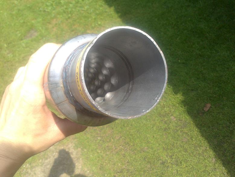

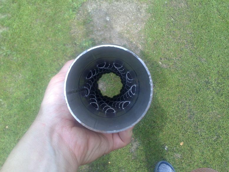

Tak chlapi, decaty som "vykuchal", je to inak strasne sprosta robota ale vysledok myslim stal za to, auto ide lepsie do otacok. Zvody mam seriove teda uz bez prekatov, hlavny katalyzator je (aj bol) uz davno "vykuchany" ale namiesto neho planujem do buducna rezonator na lepsi odvod spalin z potrubia.. koncovky su ladene remus z beckenbauer verzie, ale zvuk sa takmer nezmenil, stale je to velmi "kultivovane" (inak nejde mi o to aby to revalo, som celkom rad ze zvody su teraz priechodnejsie a zvuk ostal). :)

dnes som mohol konecne vyskusat rezonator namontovany namiesto katalyzatora(vykuchaneho) a je to velmi dobra vec, citit na vykone a tych 25€ urcite staly za to.. k dokonalosti tomu chyba uz len nahradenie T spoja Y..
PS: odlahcena remenica ubrala trochu na krutaku v nizkych otackach ale zas vo vysokych to je zivsie, ma to svoje pre aj proti..

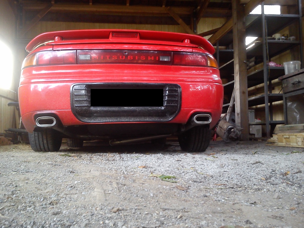

enemdym má na mysli spoj výfuků každé trojice válců viz. fotky.... To jsem nedávno nahrazoval, protože původní řekněme T-pipe byla v háji, také jsem eliminoval katalyzátory a zvětšil průměry trubek a mám připravené nové svody, ty jsem ještě nenamontoval.... Povšimněte si také značné redukce hmotnosti. Má to však háček a s tím se ještě musím utkat a to je 'naladění' nějakých restriktorů za turby, protože průběh nástupu se změnil a turba nyní potřebují větší točky aby dodala dostatečný tlak... je to logické, protože platí, že s růstem průřezu klesá rychlost proudění, protože množství plynů je v podstatě stejné, také klesá tlak a tak odevzdaná práce do turba je menší, zde je vidět, že naladit celý výfuk je docela věda :lol: Jinak až najdeš nějakého 'opravdu zkušeného mechanika' na GT-ka tak dej vědět :lol:
Tak sem ten muj 2-2-2 vyfuk nahodil (podruhe po nekolika letech) a projel (konecne poprve). Pocity:
Trubky mam vnitrni prumer 49 (vnejsi 52 mm), ztrata kroutaku touto zmenou (viz foto) v nizkych otackach je citelna (take jak u Brumly, ikdyz se jedna o naprosto rozdilne upravy). Mozna lepsi pocit ve vysokych otackach, ale celkove turba nenakopavaji.
Svetla vyska je minimalni, kraval maximalni. Vyfuk je na hrani, ne na normalni jezdeni - to az pokud se to podari doladit.
Co budu dal resit metodou pokus omyl, je propojeni samostatnych vetvi (X nebo H spoj) a tlumic pro kazdou vetev.
... takze s moji rychlosti, tak za dva tri roky bych mohl vedet, jak se to bude chovat , abych mohl zas poreferovat :lol:

Teoreticky uvažujeme stejně, viz fotka výfuku - tj. žádný tlumič a samostatné větve. Taky sem měl za to, že turbo bez odporu za ním bude tlačit min.stejně vydatně jak u originálu (a hlavně když se odstraní T spoj). Je tady ještě průměr potrubí, jako důležitý parametr.
Snaha je oživit teorii praxi - v dalším kroku budu resit spojení větví, pak zcela nezbytné tlumení kraválu. A pak se třeba zjistí, že sem např.nevhodne zvolil průměr trubek. Holt vo tom to je - zkusím, uvidím a paralelně něco načíst.
Po projížďce říkám, že je to v tomto stavu hluché na spodek - to je realita. Pokusme se to vysvetlit proč (i s uvazenim obdobného závěru Brumlovy upravy).

Origo budík dostává z RJ výpočtem hodnoty, co má zobrazovat. Kvůli tomu mám napojen nezávislý budík zobrazující reálný tlak přímo ze sani - na něm sou vidět menší hodnoty tlaku odspodu, v otáčkách je tlak relativně stejný jak před změnou. V mém případě RJ tlak turb neovládá solenoidem, mám tam manuální boost controller nastaveny na max plnici tlak cca 14 PSI, pak už se otvírají wastegaty.
