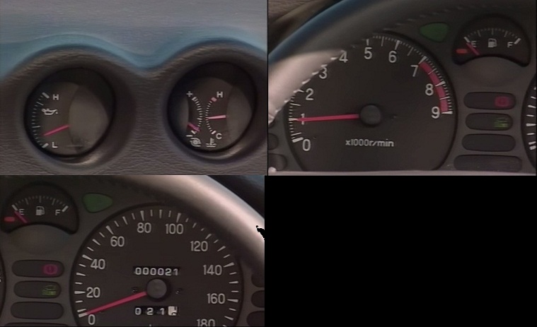

našel jsem tlak oleje (sice TT) nového auta při zahřátém motoru. Je to při 1000 rpm, takže při volnoběhu bude ještě o něco nižší... víc foto :)

PříspěvekNapsal: 03 květen 2014 22:44
Titan píše:
Tlak mas spravny, takovy jsem mel predtim "zasahem".... tedka jsem pri teplem volnobehu taky dva dilky...ale nad nulou :D
Jaky mas olej ?
Zdar expre,
trochu off topic -> obrazky asi budu z UK verzie ze?
PříspěvekNapsal: 04 květen 2014 00:15
to spc:
je to japonská verze, podle stránky a videa odkud je to stažený...
https://www.youtube.com/watch?v=jqLtka9H9M0
PříspěvekNapsal: 04 květen 2014 04:03
Titan píše:
to spc:
Ano, v tom videu vidno ze tachac je v km/h, sranda ze ale len po 180 (japonske zakony) :lol:
Z toho obrazku som sudil ze to bude klasika v milach spolu s pravostr. riadenim => UK

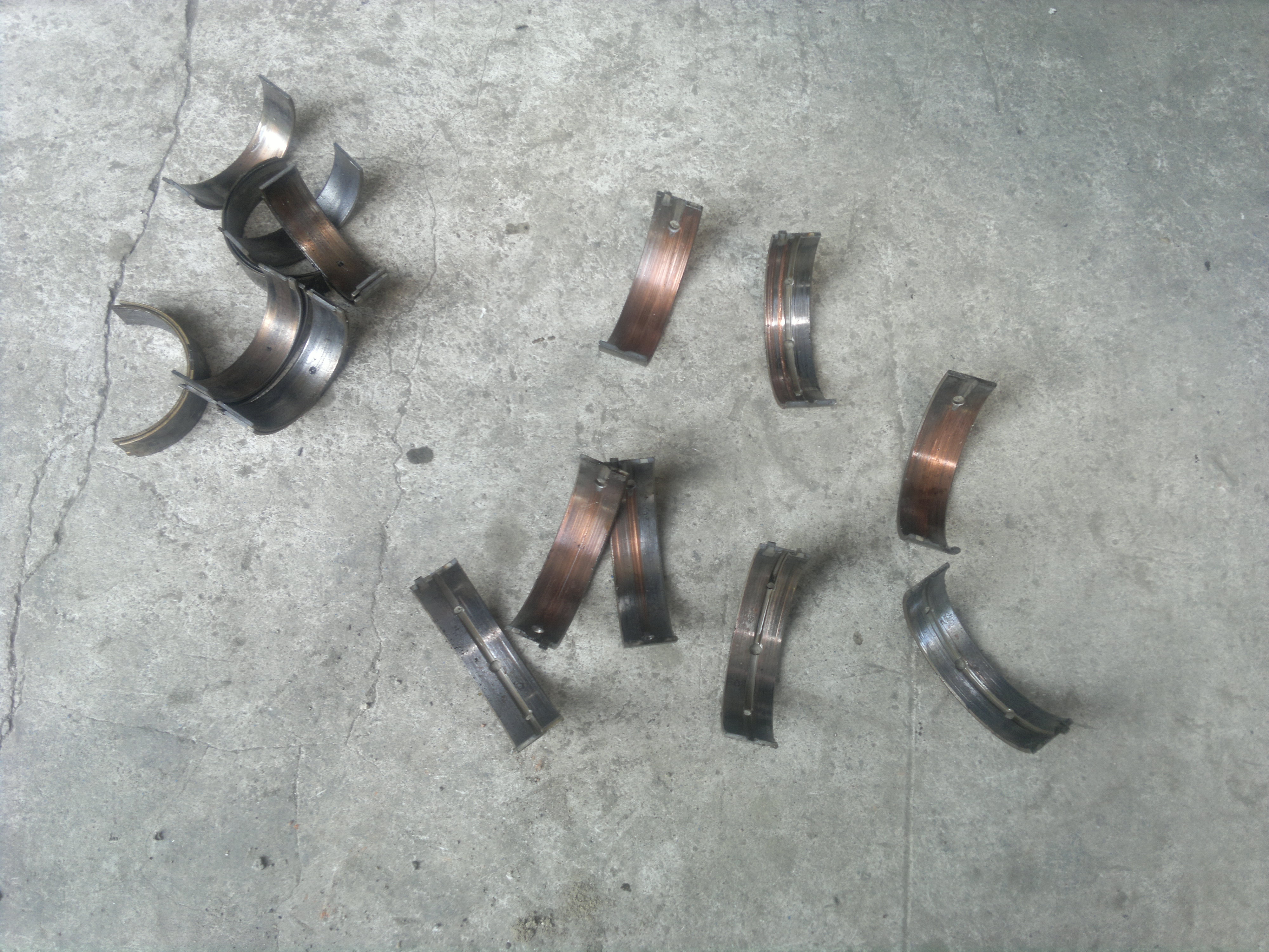

Problem s tlakem oleje vyresen, olejova pumpa to nebyla. Prvni jsme vymenily ty salky vlevo....jenomze potom co mechos porovnal obe olejovy pumpy zjistil ,ze jsou ok zacal se koukat po problemu jinde.Nejaky vetsi expert mu poradil ,aby tam nejak rucne tlacil olej a ouha, zacal videt kudma to chcije a ztraci se tlak... taky chycene (salky na napravo, taky chycene, tusim ulozeni kliky).......
Vymenene, tlak ok... na volnobeh jsem na prostredni rysce !!!! pri zvyseni otacek to pomalu stoupa nad ni... a pozor po vypnuti klesa rucicka dobre 1-2 minuty nez dosahne zero.Jestli to tak nemate mozna mate stejny problem a ani o tom nevite...
Ja bych s tim jezdil dal kdyby me nezacal znervoznovat hluk hydrostelu a nasledne poskoceni rozvodaku kvuli ktere jsem to pak nemohl nastartovat...ach jo.

tak super, ja som ale menil vsetky loziska hned a aj olejove cerpadlo, no tlak na volnobehu stale nizky, pod 1 bar... :???: ale pri jazde ok.. no nic budem musiet skusit tu metodu tlacenia oleja :lol:
PříspěvekNapsal: 06 červen 2014 16:47
Otazka znie - ak ti to takto zmasakrovalo loziska tak preco?
Jazdil si s nedostatkom oleja?
Je klukovka v poriadku?
PříspěvekNapsal: 06 červen 2014 17:23
Klika je pry trosku poskrabana ,ale chycena pry neni.... oleje bylo dost. Presnou pricinu nevim.... ale nedlouho predtim nez to takhle dopadlo jsem auto trosku prehral.... nejakych 10 min rychlych rozjezdu a ukazat teploty vody vysoko..... to je jedine co me napada jestli tohle nemelo na to vliv.Ale zase na jednu stranu uz po rozborce sborce jsem nemel tlak oleje ok, byl nizsi nez predtim... myslel jsem si ,ze je to jen jinsim olejem.
PříspěvekNapsal: 06 červen 2014 18:07
Takze si ju dal zmerat, ci nie je jemne zdeformovana?
Stale mi nejde do hlavy, ako by inak to poskodenie na obrazkoch vzniklo -> ked teda oleja bolo dost...
PříspěvekNapsal: 06 červen 2014 22:33
Tlak oleje je stale ok ,sle klikovka dela klep klep nakonec... schanim novou nebo pujde motor,klikovka ven a bude se co... vsak uz vite :lol: Smeju se z deprese sam sobe jaky mam luck :roll:
