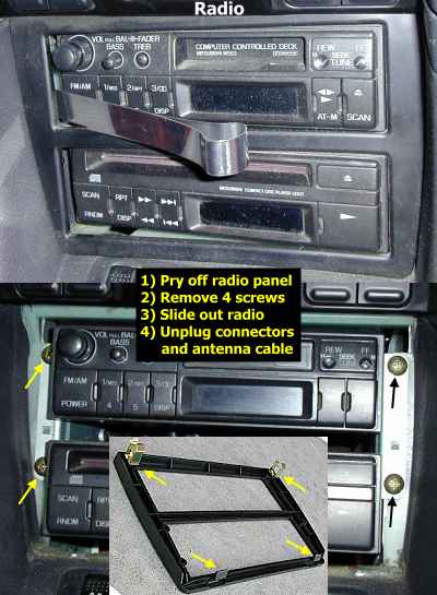

Na montáž radia 1DIN není nic potřeba,když vyndáš to původní tak to uvidíš.
Odšroubuješ dva boční držáky a i s původním radiem je vyndáš ven.Potom je
přendáš na nové radio,přidělá se dvouma šroubama z každé strany z boku.Druhou
pozici je možno buď zaslepit nebo existuje origo Mitsu taková odládací polička.
Na propojení kabeláže je potřeba redukce nebo to napájet na pevno.

Tady to máš
http://www.stealth316.com/2-sony_cdx-m800.htm

díky za postřehy. Já to rádio už měl venku když jsem upravovat panel klimy na stupně celsia ale přiznám se,že nechápu jak to jednoduše udělat abych tam po ustavení "standartního" radia neměl díru. K tomu je třeba nějaký krycí rámeček, s něčím co zakryje tu spodní část.ne? Vždyt- alespon to mé původní radio je velké jak kráva. :grin:
Přepojení el.instalace je pro mne (se samolibostí mě vlastní :grin:) dětská hra. :wink:
Jedině,že by mne zachránil Mitsi a prodal mi ten panel pokud mi bude pasovat.
Jaká by byla jeho cena?

Jsou dvě možnosti:
1. Pokud auto bylo dodáno s originálním 2-DIN rádiem, je přišroubováno, tuším (už je to moc dlouho, první nové Mitsubishi s takovým rádiem jsem kupoval v r. 1991), čtyřmi šrouby a celek je překryt rámečkem, který pasuje snad jen na to originální rádio. V případě výměny za 1-DIN rádio nastává potíž s tím, že v masce/plechovém rámu chybí tuhý vodorovný příčník, vůči kterému by bylo možno zafixovat kovový rámeček neoriginálního autorádia.
2. Pokud bylo auto dodáno bez autorádia, je v masce přišroubovaný kovový vodorovný příčník (po jeho demontáži lze snadno instalovat 2-DIN autorádio), kovová maska je překryta plastovým rámečkem se dvěma 1-DIN dírami, přičemž jednu pozici zabírá šuplíček pro odkládání drobností (s nebo bez dvířek), druhou pak zaslepovací krytka.
Bohužel se mi nepodařilo najít ani jeden šuplík (ale není to ještě úplně ztracené), zato jsem objevil rovnou dvě zaslepovací krytky, pocházející z mých předchozích Mitsubishi, které jsem kupoval jako nové. Nestojí nic, ale na Moravu je nepovezu. Stačí mi cestou SZ poslat adresu, zabalím je a pošlu.
P.S.: Zda jsem nevyhodil ony šuplíky, to zjistím až koncem července ("mezisklad" materiálu mám jinde).

Mitsi:Auto je naprosto původní stav, kromě kol,rádio je původní i s origo rámečkem, bez příčky (myslím,že nebude problem ji nějak nahradit),proto jsem se ptal,zda existuje nějaká redukce či co na "klasické" radio,hlavně co se týká překrytí-zakrytí díry co "zbude" po instalaci nového radia.
Každopádně dík za snahu pomoci ale plánuji to nějak pořešit nejpozději do konce týdne,takže do konce července to nevydržím. :grin:
Takže ty potřebuješ sehnat originál plastový rámeček s dvouma dírama a potom tu prázdnou zaslepit.
Mám to taky tak ,dvojitej rámeček jsem tam ale už měl.
http://www.stualarm.cz/produkt/11024-za ... autoradiu/

Tak zkus tady jestli se dvojitý rámeček někomu neválí doma,nebo jedině objednat u Mitsu
obj. č. MB604652(typ A),záslepka se asi dá celkem běžně koupit nebo eshop.
