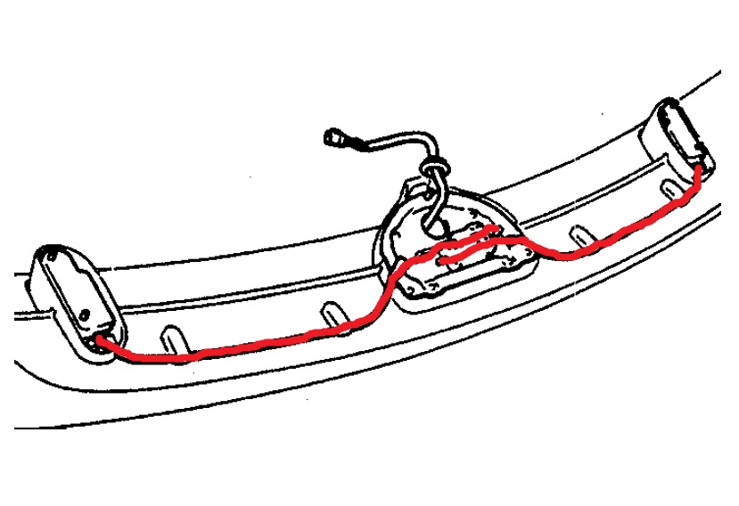

řeším nefunkční active aero - zadní křídlo. Motorek funguje, ale mám po smrti oba "spirálové lanovody" (nebo jak to nazvat - viz červeně označeno na obrázku) co vedou z prostředka křídla od motorku do stran. Obě spirály jsou odrbaný v místě kde s nima posunuje ozubené kolečko. A rozpadajíce vypadají i plastové kostky na koncích těch lanovodů přes které je to spojeno s křídlem (na bokách křídla).
Nemá někdo na prodej? :)

PříspěvekNapsal: 29 červen 2013 11:19
ahoj, na bazosi som nasiel toto: http://auto.bazos.cz/inzerat/25465828/S ... 3000GT.php

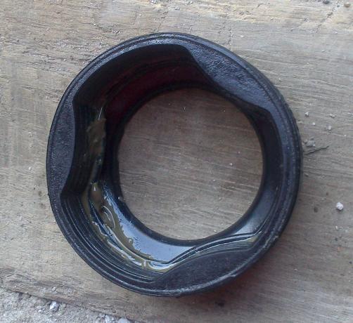

Zdravim, ludia potreboval by som manzetu na prednu poloos smerom ku prevodovke, nikde po predajniach ju neviem zohnat, nemate niekto nahodou? pripadne kde by som zohnal aj novu?
dík

rador87 píše:
dík
Ahoj, dle katalogovych rozměrů to prodejce nedá dohromady? Buď zkusit poptat rozměrově nejblizsi nebo pokud bys kupoval více věci (aby se to vyplatilo), tak mě pak napadá odzkoušeny zdroj http://www.camskill.co.uk.

rador87 píše:
dík
Ahoj, řeší se to nákupem univerzálních manžet (přetahovací manžety GOMET), změř tu původní a vyber z nabídky GOMET tu nejblizší co tam najdeš. Výhoda přetahovacích manžet je ta, že se nedemontuje kloub, manžeta je natolik flexibilní, že ji lze pomocí plastového kužele (já používám uřízlé trychtyře z Lidlu) přetáhnout přes kloub - úspora práce je značná! Mnoho zdaru!

ku vonkajsej strane nieje problem vymenit za klasicku univerzalnu manzetu ale smerom ku prevodovke su tam taketo vybezky:
ps: homo klb sa da velmi jednoducho zobrat dole, je to par sekund a netreba natahovat manzetu

Ahoj, máš pravdu na ty výběžky jsem úplně zapomněl, tak mě napadá zkusit na vrakáči něco poshánět, kdysi jsem tam kupoval polosu na díly...

takové výběžky mají i Renaulty (Clio,Megane) na svých vnitřních manžetách.
Já jsem použil na to své manžetu s výběžky z Toyoty Corolla.

ano rovnake vybezky maju aj ine auta ale su zas ineho profilu a priemeru a zo starej poloosi to zasa nechcem, po tyzdni to moze odist..
tak neostava ine len nieco pozhanat, alebo skusit tam zalepit univerzalnu manzetu? napr. silikonom?
