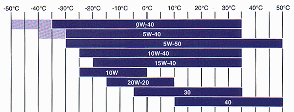

Ahoj, je to možné.... Obecně do starších motorů doporučuji poněkud viskóznější olej (mám najeto cca 160 tisíc a 50 tisíc od poslední repase). Třídy se dost překrývají viz. obrázek a já šel na 50 protože tam je vyšší viskozita při vysokých teplotách a twin turba i chladičem oleje mají olej velmi teplý (navíc chladič oleje je za intercoolerem a ten když se ohřeje a ohřeje se :-) tak to moc olej nechladí......
viskozita.gif [ 35.06 KiB | Zobrazeno 3914 krát ]
