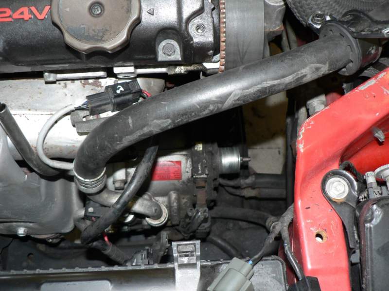

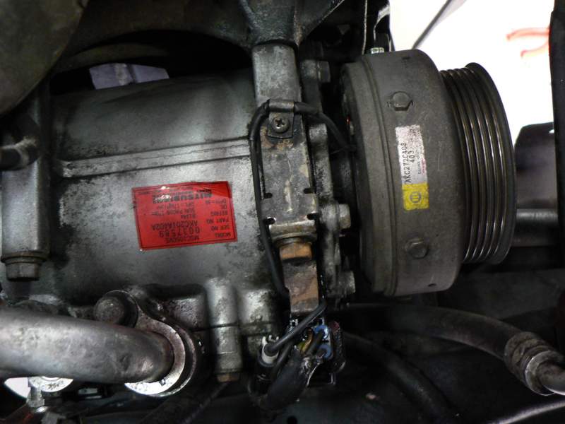

Ahoj, tak jsem přes výkend konečně opravil rachtající spojku klimačky.... Problém byl nakonec docela banální a to opotřebovaný kolíček proti otáčení na cívce elmag. spojky. Cívka se pak mírně pootočila zbytek kolíčku cívku vychýlil a ta nebyla souosá s tělesem spojky a to pak drhlo a naříkalo. Kolíček jsem vyrobil nový, vyčistil a sesadil spojku zpět - oprava hotova. Vlastní oprava 1hod. demontáž a montáž 8 hodin - brrrrrrrrr

Taky mi rachtá komp. klimatizace,měl jsem ho u Autoklimana.cz,prý repasují všechny značky ale tento atyp s šnekovým kompresorem neumí.Mám objednaný nový z druhovýroby už měsíc a nějak to nevypadá.Teď jsme ho rozebrali sami,kolíček ve spojce je v pořádku,jenom u prvního ložiska je vyběhaná osa a je tam vůle.Jinak vypadá vše v pořádku,tak nevim co dělá ten rachot.Ložisko koupím nový na ose ho zalepíme ale nezdá se mi že vůle na ose je příčina hluku.

Ahoj, často bývá vydřená hliníková nába na čelním víku konpresoru, na které je takové to velké ložísko s řemenicí, řemenice se potom tahem řemenu nakloní a škrtá o cívku nebo o unášecí desku.... Tam lze aplikovat pouze nejaký ten Loctite.... Ale nesmí se to zalepit křivě, nebo vymontovat kompresor a sundat víko, osoustružit a udělat vložku, která se nalisuje, ale je to velká pakárna :lol:
