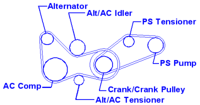

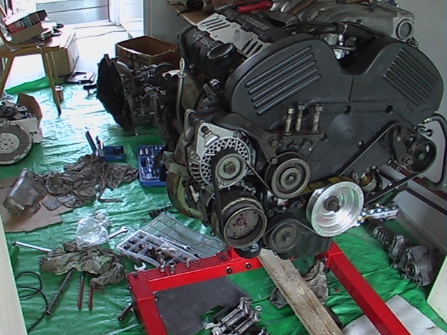

Sháním řemenici na 3000GT NA jedna se primo o kolo ktere slouzi jako nosne pro remen alternatoru klimatizace....to je ten sirokej a pak na tom kole je jeste jeden remen slabsi a ten vede k necemu dozadu uz ani nevim co tam je za agregat....potrebuji prave to dvojite kolo na kterem jsou oba ty remeny je to vlastne uprostredmotorukdyz se an to koukam zboku (kdo ma GT vi jaky mysli) tak kdyby ho nahodou mel nekdo doma docela bych ho bral....

Ano presne je tam jen jedno a to Crank/Crank Pulley to velky stribrny z toho obrazku motoru co tam mas....mas naky na sklade? :)

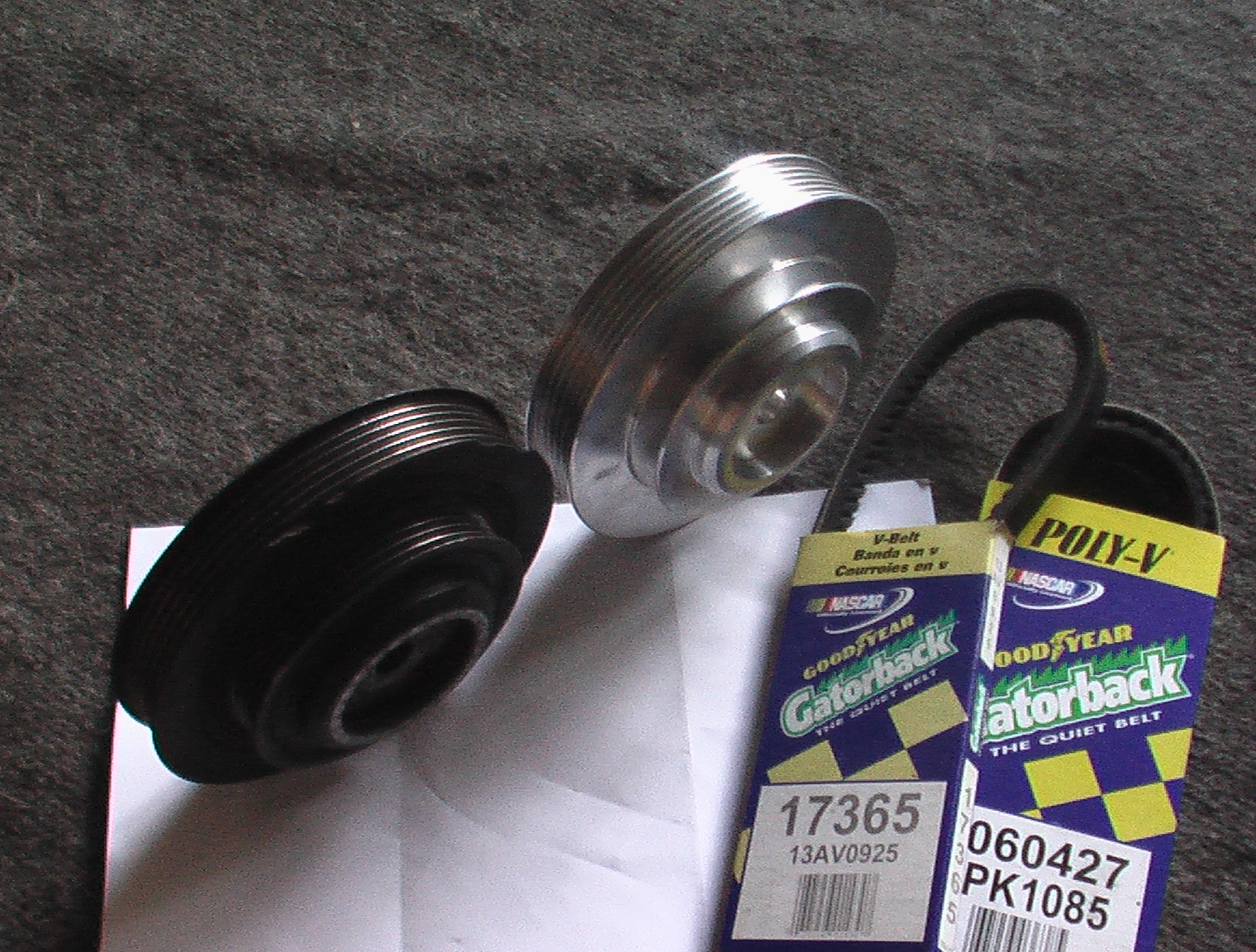

Mam, odlechceny pridava 8 HP ale bohuzel na rok 91, sice by tam slo ale jeden remen to ma v rezu do trouhelniku a ty mas oba plochy :|
a pak mam starej kterej mi tam behal do posledni chvile :D

hm nejdriv jsem se netrefil a objednal tu na 91, pak jsem musel objednat tu co je na fotce. Ja to kupuju v US cenu a www z hlavy nevim, to muzu rict az budu doma cenu myslim okolo 150-200 dolaru, mam doma malinko vystiplou, original, ta behala dobre do posledni chvile, jestli chces tu Ti dam za pusinku :D

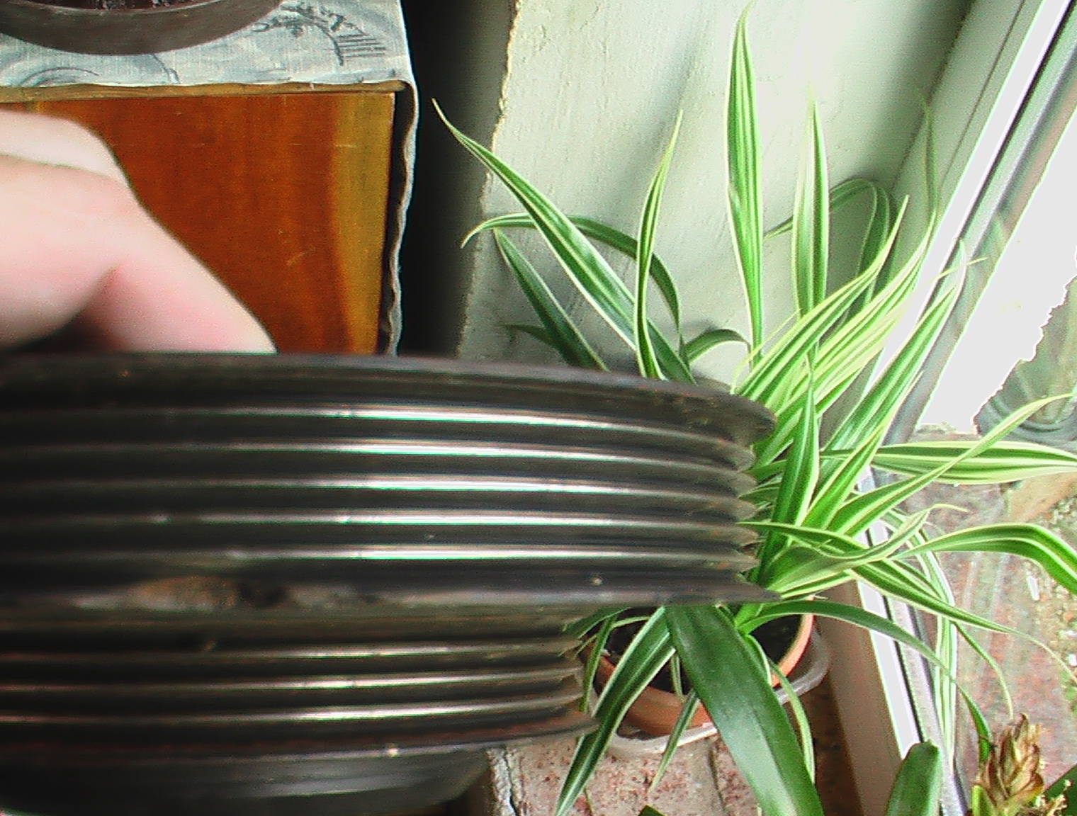

1 remenice tam byla do posledni chvile, remen netrhala, cena 200 Kc

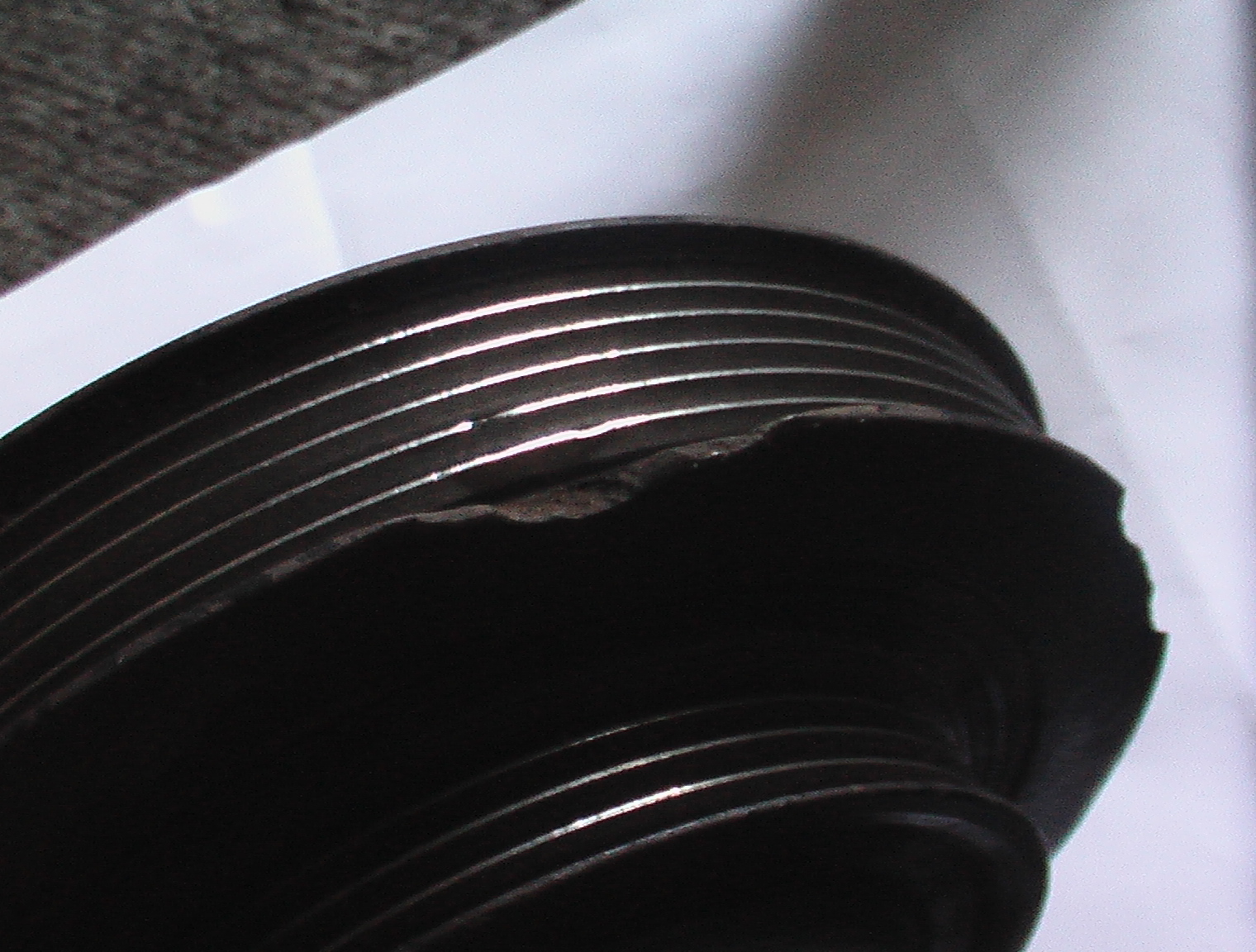

4 dalsi

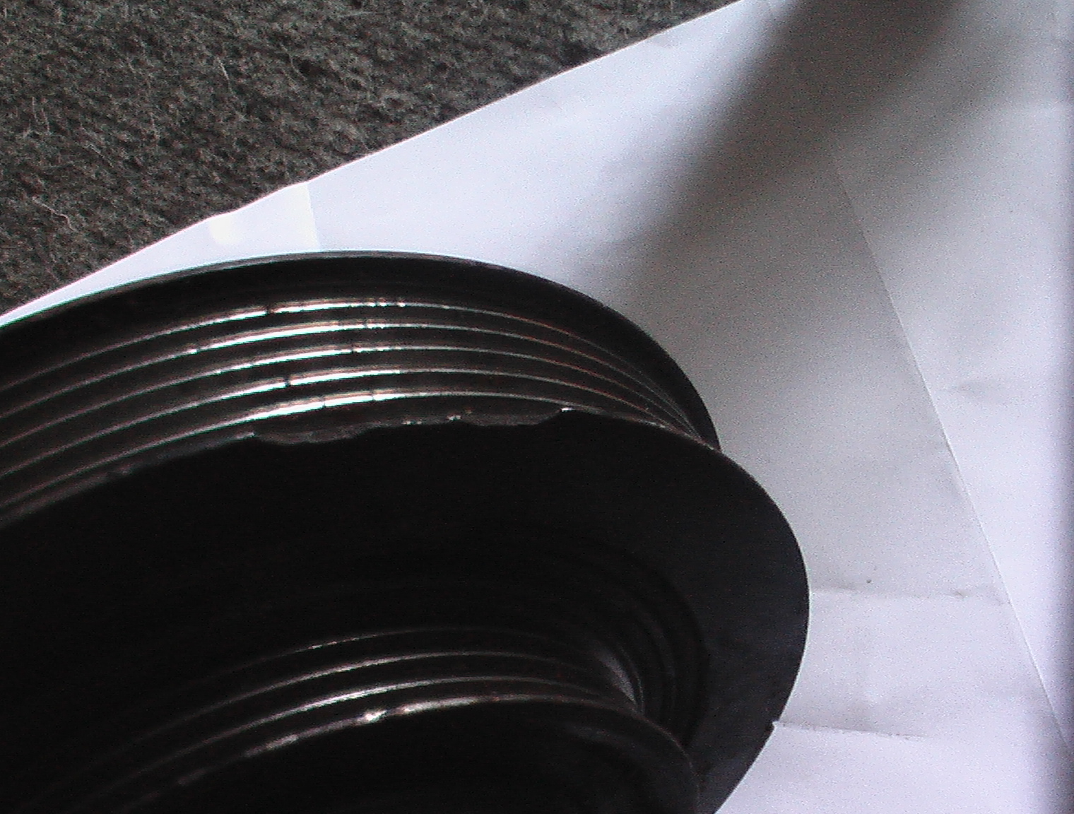

PříspěvekNapsal: 11 říjen 2005 17:47

PříspěvekNapsal: 11 říjen 2005 19:23
Příspěvky: 78
No a jak se to stalo, ze se tak vystipala? To se preci normalnim uzivanim nemuze stat... Jo a do ted jsem delal na GT povoloval jsem remeny...vse se podarilo, ale tu řemenici jsem nepovolil roci se s tim celej motor nemas na to nakej figl....? Jo a jeste duvod proc ji potrebuji to male kolo na uzky remen je vpohode, ale to velky je ulozeny na naky gume nebo na necem a z toho se mi to urvalo a posunulo smerem k malemu kolu a brousi to melej remen....proto shanim jinou.
