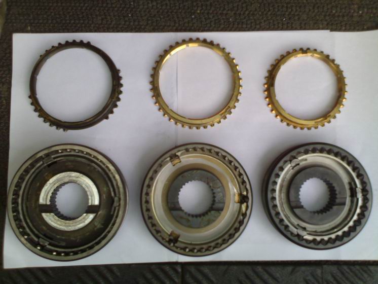

to Brumla: tak se to nakonec povedlo objednat,byl tam jinej člověk našel to šasi F07W,po zjištění obj. čísla synchronu mu to ukázalo i správný typ převodovky.Nový synchon je vylepšená náhrada.Vlevo původní,uprostřed nový a v pravo ten prvně objednaný do převodovky GT.

No vidíš podal jsi bojovný výkon a nakonec jsi to z nich vymlátil :lol: je to někdy fuška ! Čeká mě oprava toho 6 kvaltu do VR4 co jsem loni vymontoval, až tedy budu mít čas, to si tak užiju srandy :pray:
