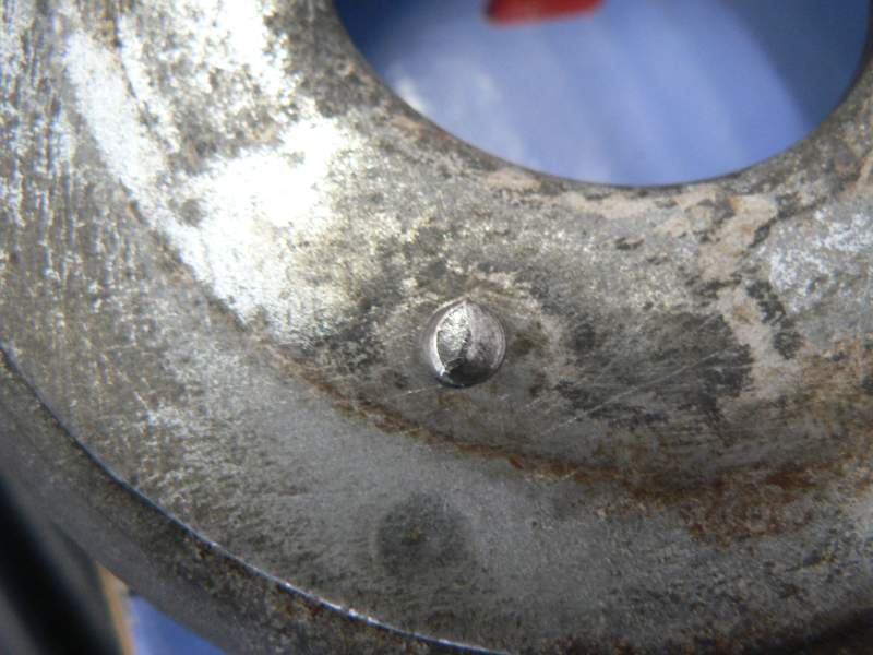

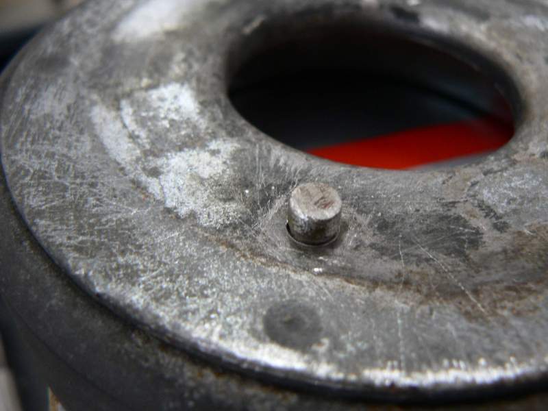

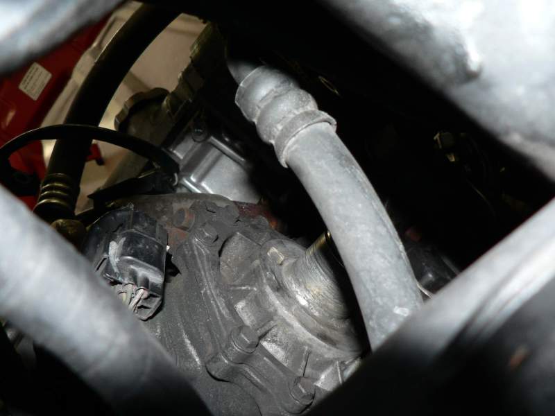

Ahoj, tak jsem přes výkend konečně opravil rachtající spojku klimačky.... Problém byl nakonec docela banální a to opotřebovaný kolíček proti otáčení na cívce elmag. spojky. Cívka se pak mírně pootočila zbytek kolíčku cívku vychýlil a ta nebyla souosá s tělesem spojky a to pak drhlo a naříkalo. Kolíček jsem vyrobil nový, vyčistil a sesadil spojku zpět - oprava hotova. Vlastní oprava 1hod. demontáž a montáž 8 hodin - brrrrrrrrr
po opravě.jpg [ 47.22 KiB | Zobrazeno 8183 krát ]
konečne je venku.jpg [ 59.14 KiB | Zobrazeno 8180 krát ]
otvor pro kolík.jpg [ 37.04 KiB | Zobrazeno 8181 krát ]
nový kolík.jpg [ 44.28 KiB | Zobrazeno 8179 krát ]
vadný kolík.jpg [ 54.31 KiB | Zobrazeno 8180 krát ]
