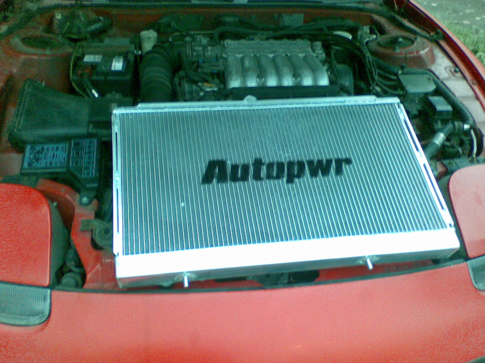

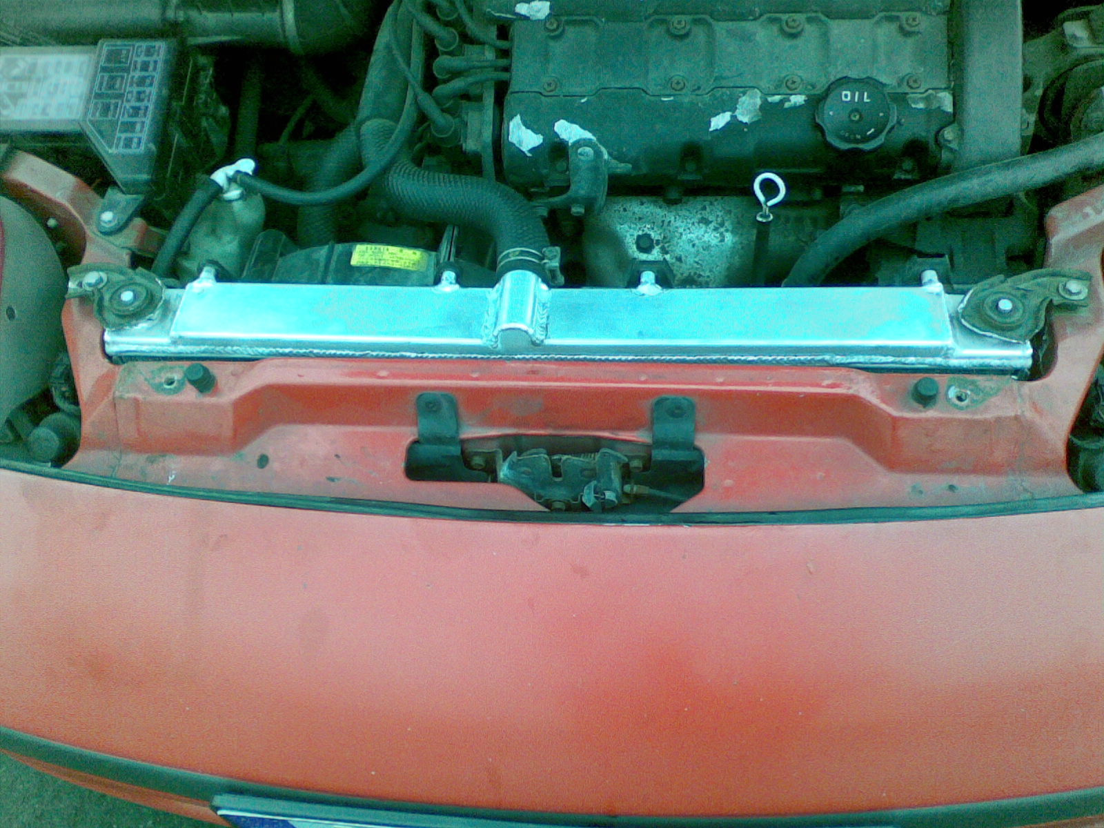

Tak, chladic uz je na miste a by trosku sirsi,takze jsem musel obetovat klimatizaci... stejne nefungovala a nepouzival jsem ji ani vubec ...tady jsou fotecky.
Cena $145+$80 postovne - Clo jsem platit nemusel....

Tenhle chladič už mám delší dobu koupenej ale GT je požád rozebraný tak jsme to zatím neřešil.Nechtěl bych zlikvidovat klima,myslíš že se dá posunout víc dozadu?Budou se muset každopádně předělat držáky.Taky koukám ,že si horní musel uříznout.

Ahoj, ja jsem ho kontretne nemontoval..ja nejsem moc pres auta,tak to delal to kamos.Prvni to vypadalo ,ze se tam vleze hodne na tesno na klimu,ale pak mi volal kamos ,ze klimu musi oddelat.Mavl jsem nad tim rukou, stejne ten chladic klimy byl ve stejnem stavu jako ten hlavni.Ty vrchy se musely smiknout, to jinak neslo.Jestli chces poslu ti tu detailnejsi fotky z vrchu... at vidis jak to tam bylo....
