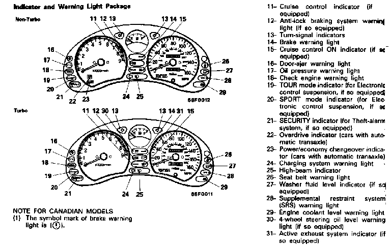

Nazdar lidi,co taky máte GT 3000.Konečně jsem našel fórum a doufám,že se něco dozvim o autě ,ke kterýmu nemám vůbec nic,teda ani čárku.Svítí mi kontrolka ANTILOCK uprostřed palubky a vůbec netuším co to může být.Tak čekám,že mi někdo poradí,co nějaký manuály,máte něco?
PříspěvekNapsal: 11 listopad 2005 19:08
tady
df14ef2297812ad1864242885af5b522.jpg [ 0 bajtů | Zobrazeno 6457 krát ]

Jak už jsi viděl z Placentova plánku, odešlo ti ABS. To může mít spoustu důvodů, od nefunkčních čídel rychlosti na kolech až po špatný ABS computer. Dojdi si k někomu, kdo ti auto dokáže odiagnostikovat, ten ti podle kódů přesněji řekne, co máš špatně.

Díky Placento za nákres přístrojové desky.Moje Gt jezdí jenom po suchý silnici a jinak si odpočívá v garáži,tak ABS ani nebude postrádat :D nechám si to diagnostikovat a uvidíme co s tím.No jo někomu zhasne a jinýmu se zase rozsvítí,to je holt osud.
