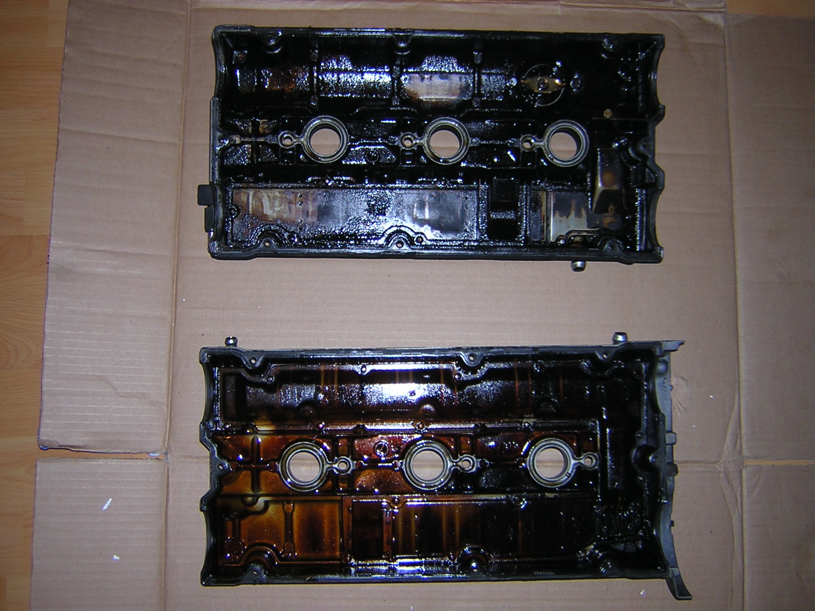

Taky řeším problém zda po tom všem ještě měnit olej či dělat nějaký výplach motoru...po sundání víka hlavy válců jsem byl zděšen jak je víko špinavé (docela velká vrstva takového černého mazu) to druhé víko (zadní) bylo tak o 50% čistší...dá se říci vpohodě. Oleje mi je docela líto mám na něm najeto málo.

OK vanu montovat tedy nebudu... posílám fotku jak vypadaly ventilové víka po demontáži. To špinavější je přední. Tetě do USA uz prišly hydroštely jsou to ty co tam mam ted s asi 3mm dírou jeden vyšel na cca $7.
