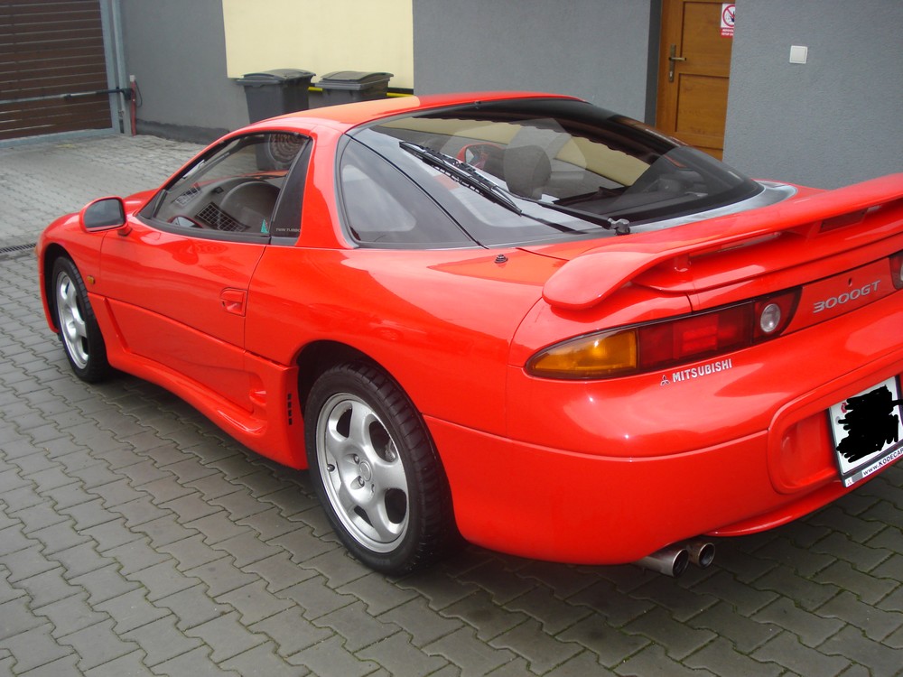

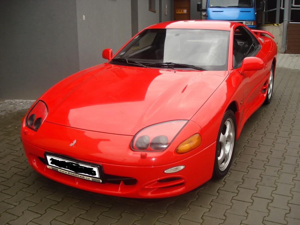

Mám možnost koupit 3000gt turbo - evropská verze.Podle fotek auto vypadá pěkně,ale má najeto 250tis.
Má někdo zkušenost kolik vydrží turbo? A ještě dotaz, vim že turbo má el. spojler a mám
pocit, že jak zadní tak i přední, ale prodávající tvrdí, že evropská verze má jenom zadní.
Dik za info

systém 'Active areo' zahrnuje pohyblivý zadní i přední spoiler ale není ve všech modelech (bylo za příplatek). Ve předu není nic vidět, protože se v podstatě se vysune kus spodního krytu motoru a sniží se prostor pod přední částí vozu, kdo neví co hledat tak nic nevidí, protože v klidovém stavu se to tváří jako kus plastu - krytu pod motorem - je to v podstatě cipovina na tom by mé rozhodnutí nestálo :-) 250 tisíc je GT dost, já mám cca 160 tisíc a dost věcí jsem musel opravovat a ještě mě nějaké čekají - ale pokud se tomu někdo věnoval může to být OK - není to tak častý případ, většina GT je dost vyplundrovaných, bohužel.... Buď spíš opatrný jinak je to žrout peněz :-)
