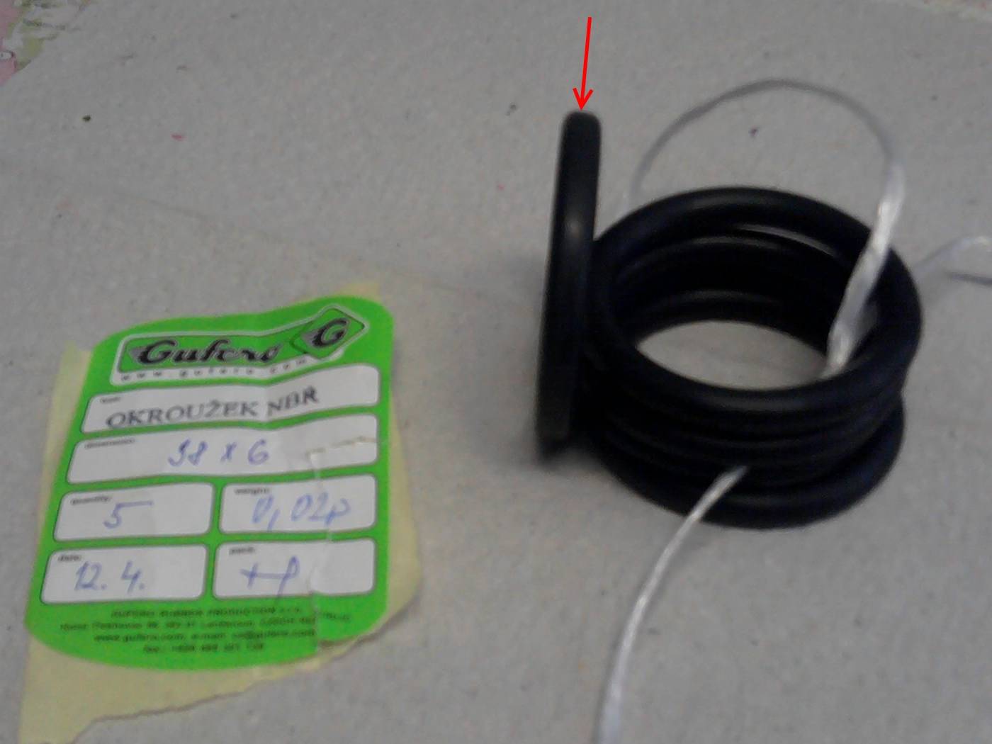

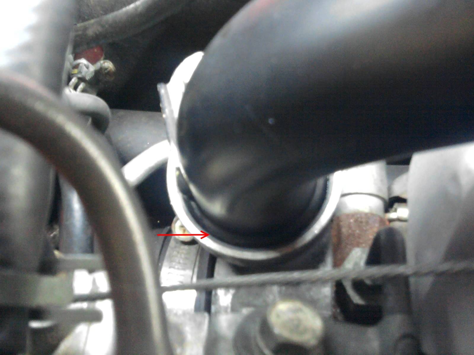

Ahoj, zjistil jsem, že mi netěsní O-kroužek na výtlaku zadního turba (pod oknem). Kovová trubka je opatřena drážkou pro O-kroužek a pak je zasunuta do hliníkového hrdla výtlačné komory turba viz. obr. O-kroužek byl již zcela zploštělý a tak již netěsníl, náhrada je za pár korun (nebo zadarmo až se někde uvidíme, protože jsem jich s ohledem na poštovné koupil víc :-)) viz. druhé foto.
kroužek2.jpg [ 65.36 KiB | Zobrazeno 2682 krát ]
kroužek1.jpg [ 118.22 KiB | Zobrazeno 2682 krát ]
