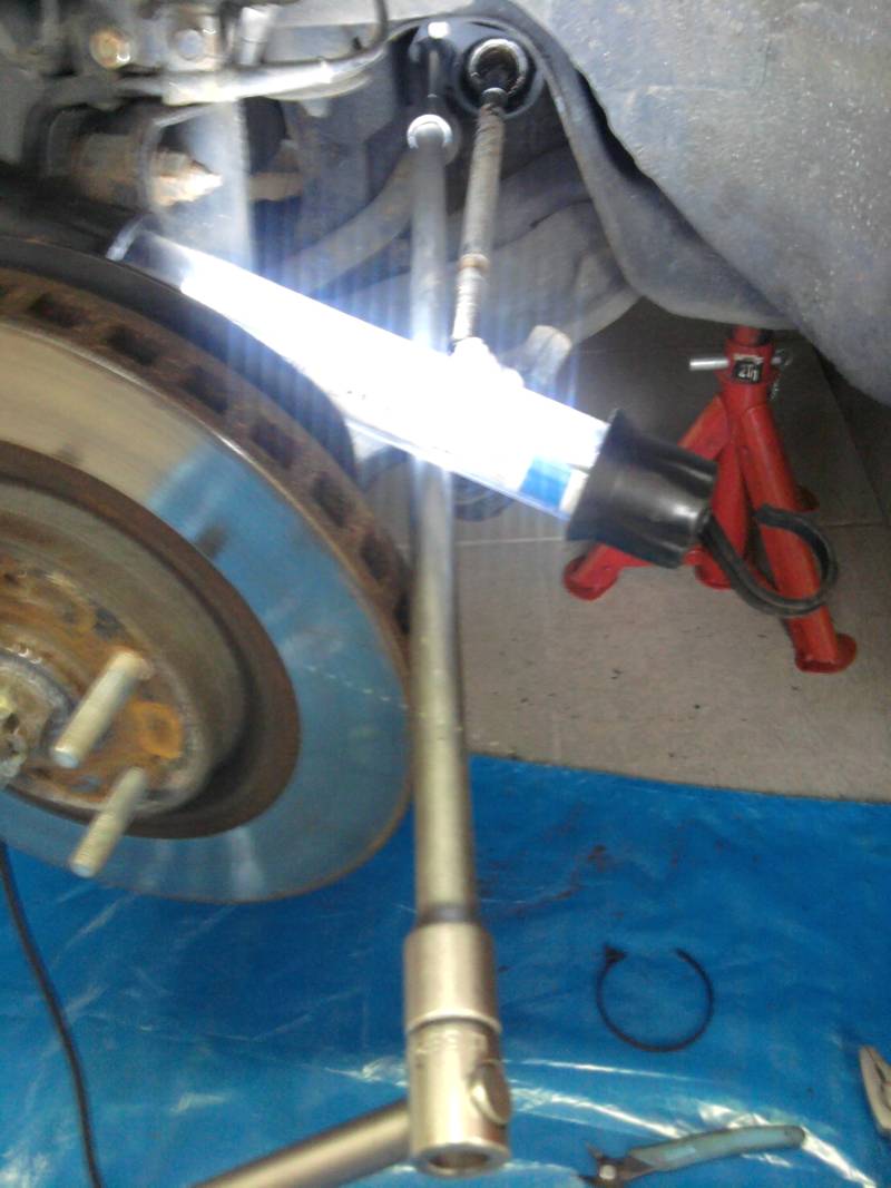

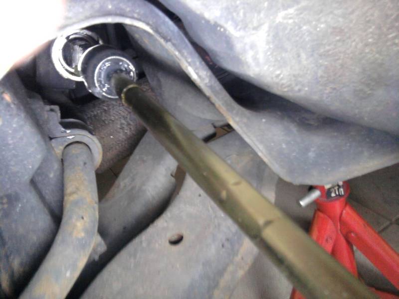

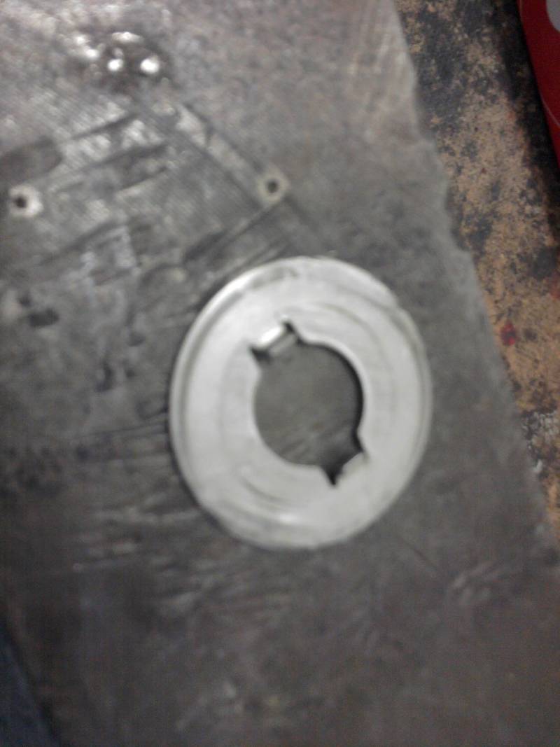

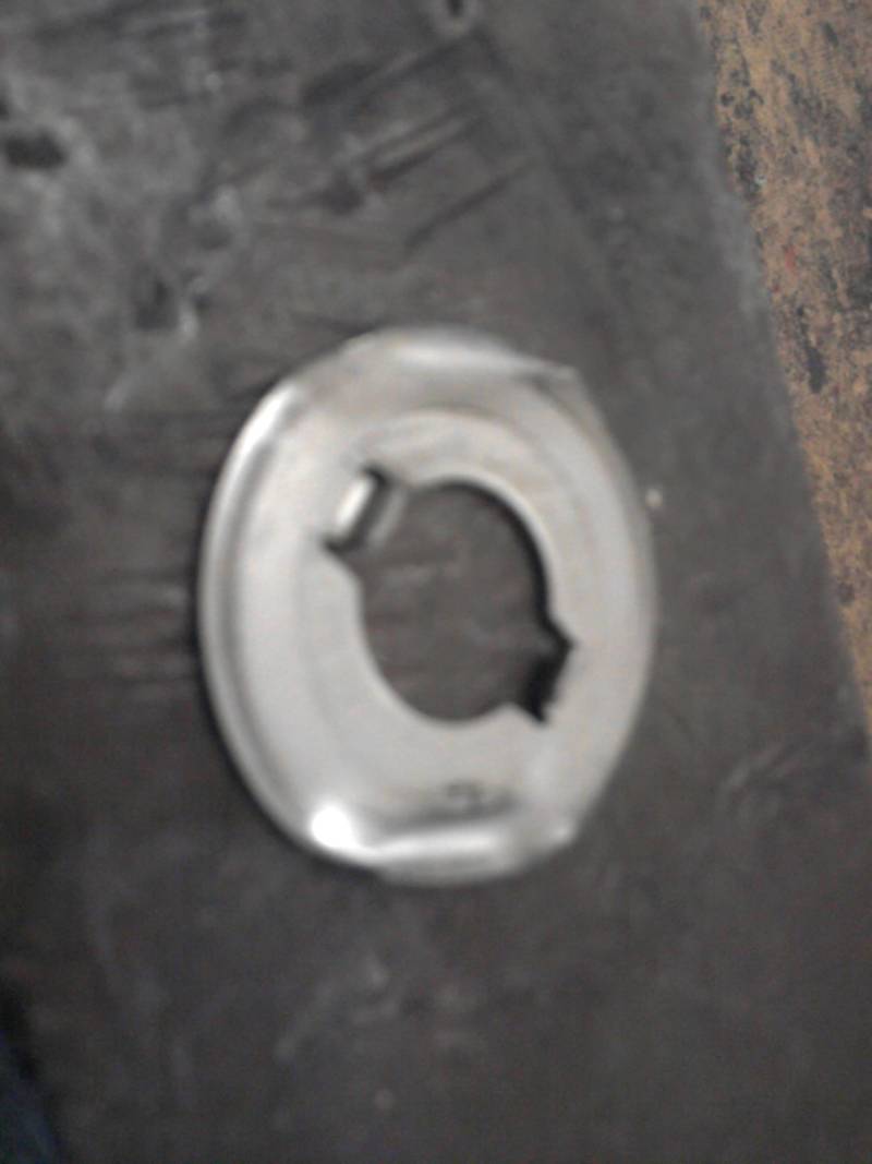

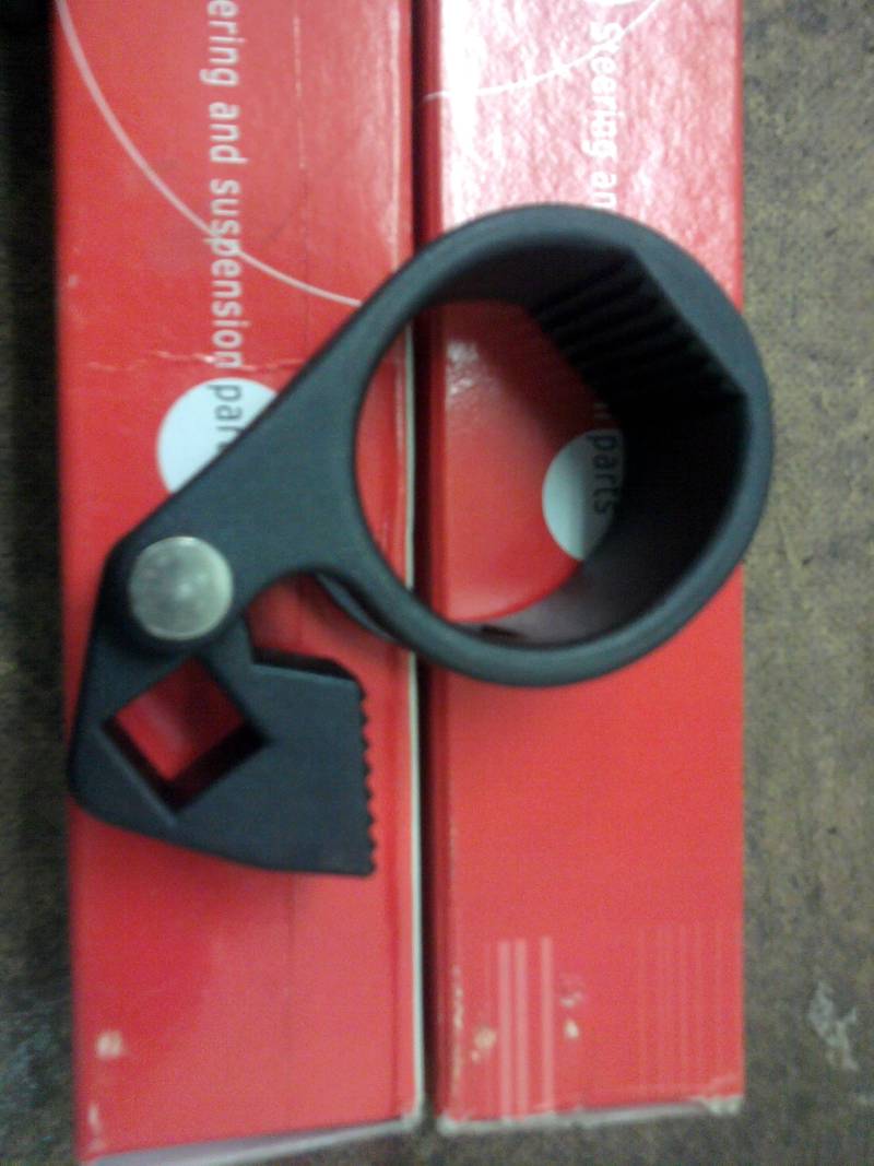

Ahoj, provedl jsem výměnu vytlučených tyček řízení. Jde to docela dobře, ale chce to speciální klíč, protože jinak je nutná demontáž rozvodky řízení, takhle to lze zvládnout na voze, na heveru.... Jediný problém je, že nová sada neobsahuje novou pojistnou podložku a tak je nutné tu starou vyrovnat, vyklepat a pak znova zahnout na hlavičku tyčky a tím ji zajistit.

Ahoj Brumlo. Pro me taktez aktualni tema. Zeptam se - pripravek, kde a za kolik mozno sehnat?
Diky :wink:
 Předmět příspěvku: Re: tyčky řízení
PříspěvekNapsal: 18 duben 2011 08:44
Ahoj, nekupuj to, až ho budeš potřebovat, tak Ti ho půjčím.... Četnost využití takového klíče je naprosto minimální, je to škoda peněz :-)

Na starych tyckach rizeni - jak hodnotis vule? Bylo to moc vybehane v cepu? a jak se ti to pripadne projevovalo pri jizde? (napr. vibrujici volant nebo pazvuky pri zataceni, ... ?).
e.
PříspěvekNapsal: 20 duben 2011 07:19
Ahoj, šlo spíše o takové klepání.... Po rozebrání se vůle ani nezdáli tak velké, ale tlak vyvozený rukou je nesrovnatelný s tím co se odehrává na autě :-) Ťukání zmizelo a já jsem zase o malý kousek dál :-)
