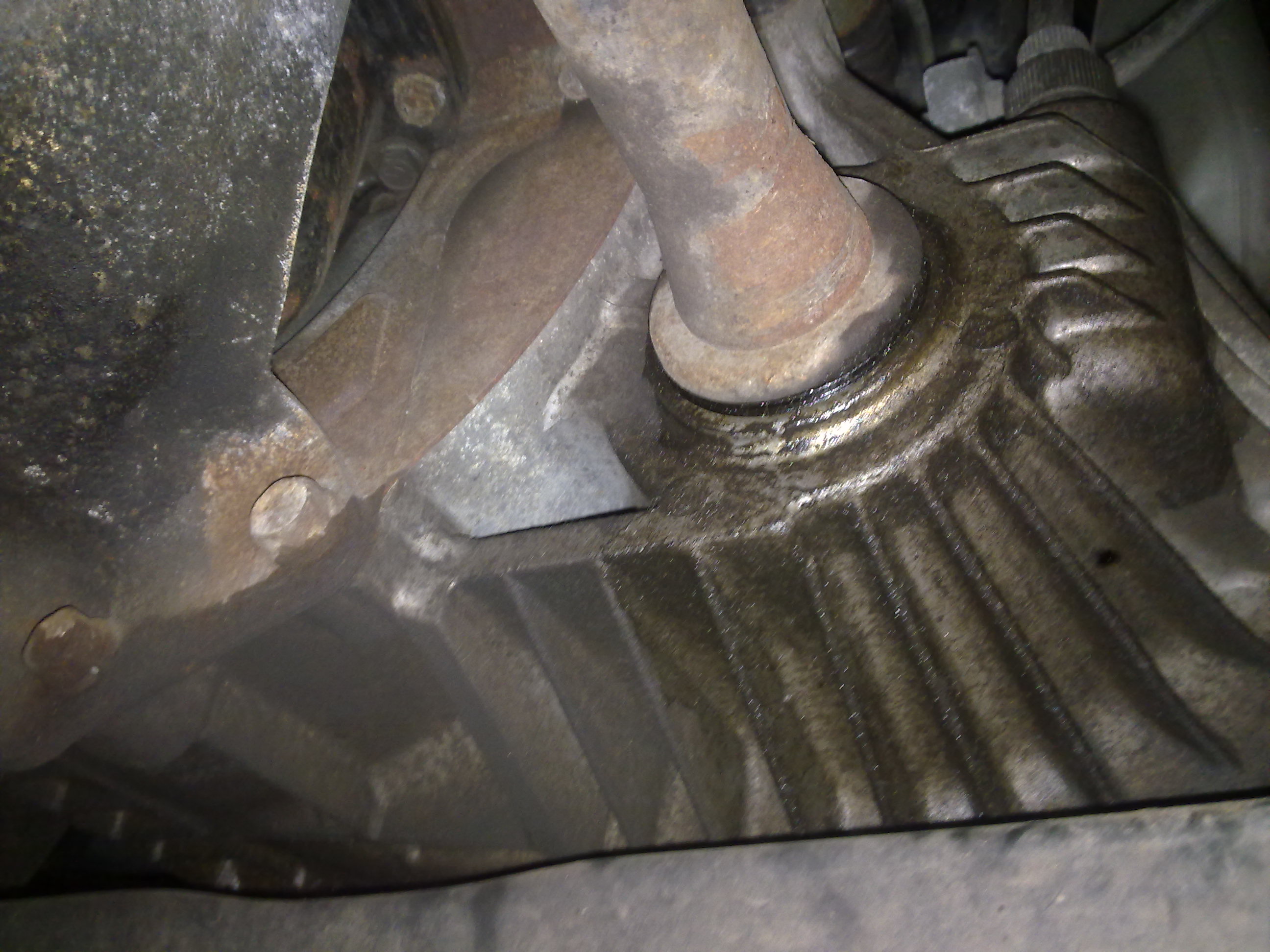

Ahoj, chci se vas zeptat..je to normalni ,ze je to takove zaslimpane od oleje? viz obr...
290620111947.jpg [ 622.38 KiB | Zobrazeno 5820 krát ]
Autor:  enemdym [ 29 červen 2011 22:31 ]
Předmět příspěvku:  Re: Prevodovka - unik oleje
Normalni to neni.
Simerink netesni - mech.poskozeni? (montaz, demontaz poloosy) / unava materialu... => simerink vymenit.
Nebo nemas v prevodovce prilis mnoho oleje?

Olej jsem menil pred 2 lety, 0,75litru tenkrat napsali do faktury.... poloosy se nemenily, teda za me ne.... co te to ten simerink? Muzes mi poslat odkaz na ten dil? Jestli muzes vyhledej mi ho na www.3sx.com a ja to pak zkusim najit na netu za lepsi cash ;-) Diky za odp.

Doprava z US je draha, 3SX pouziva UPS, velice snadno se dopravne vysplha vys nez samotna cena dilu (byt drobnych a lehkych)... nebo pak camskill.co.uk (Anglie, zkusenost) dopravne bude 21 GBP (pokud dily nenabizi, je moznost se dotazat pripadne objednaji).
Jinak teoreticky bych v garazi mohl najit stary simerink (taky sem pretesnoval prevodovku pri repasi) a zmerit ho, pak by se mohlo zjistit, jestli je to a-typ nebo jestli se da sehnat zarohem tu v CR dle rozmeru.
To bysme ale museli dat rec a overit si, jestli jsou v nasich prevodovkach simerinky stejne - treba pokec na srazu :wink:
