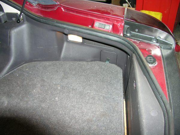

Zdravím vás všechny na tomto fóru, jsem tady poprvé tak doufám, že to píšu správně. Mám 3000 24v, bez turba a nejdou mi nastavit tlumiče, kontrolka bliká jako by byla špatná řídicí jednotka nastavování tlumičů, auto je velmi vysoko a maximálně tvrdé, nemáte s tím někdo zkušenosti? nevíte , která krabice je řídící jednotka pro nastavování tlumičů? nemáte někdo elektrické schéma zapojení? Předem díky za jakékoli zkušenosti.

ECS jednotka je vzadu v kufru, napravo schovana pod plastovou krytkou viz foto. ECS nenastavuje vysku podvozku ale tvrdost tlumicu. Podivej se hlavne jestli tam jsou originalni tlumice od KYBu.
e4ed3f8bd1a39fa259c0fcd382760974.jpg [ 57.3 KiB | Zobrazeno 20718 krát ]

Díky moc za určení té krabice, je jich tam víc a hledat to měřákem to by bylo na týden, tlumiče jsou asi originální ale ještě se raději podívám ale je mi pořád divné, že auto je celkově hodně vysoko , myslím mezera mezi blatníkem a kolem, mám tam 17kola a originál patří dokonce 16, taky jsem myslel na péra ale proč by tam někdo měnil ty originální tvrdé za ještě tvrdší nebo vyšší. Jakou máš mezeru ty od horního lemu disku k lemu blatníku, já mám necelých 18cm a od vrchu gumy (momentálně225/45/17) k lemu je necelých 10cm! . Měl jsem NISSANA 200sx a 300zx a tam ta výška i tvrdost byly akorát. Ještě prosím tě nemáš elektrické schéma zapojení té řídicí jednotky pro tlumiče a propojení s tlumiči? , nechci to samozřejmě zadarmo, díky moc. Jirka

Velka mezera mezi kolem a blatnikem je v poradku, to maji vsechny 3000GT. Ale jestli mas chybu ve stavitelnem podvozku (blika Sport/Tour), casto to byva tim, ze se ti uklepe signalovy dratek k tlumicum, takze si zkontroluj jejich vedeni. U me to bylo vepredu a oprava pak byla za par korun. Pokud to tim nebude, sezen si nekoho s diagnostickym pristrojem, at se ti podle kodu podiva, cim to je.
